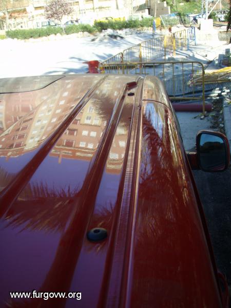

Vamos a ver tengo un toldo Fiamma F45TI VWT5, hasta ahi bien y tengo mi furgo vw multivan starline t5, ahora los adaptadores que tiene son de los que no hay que taladrar van cojido como bien dice a la canalina que viene de serie, pero yo veo que eso hay no encaja ya que no tengo sitio donde cojerlo como pone el manual y que en el manual del toldo se ve en la foto que la multivan tiene una especie de rail y la mia trae esto .quedices:
y hay me falta algo a alguien le ha pasado esto de verse con el toldo en la mano y tener que irse sin montarlo porque hay algo que no cuadra, ¿me podeis decir que accesorio hay que pedir en la volkswagen o que hay que poner, para poder poner el toldo, para poder ir a donde sea y pedirle la pieza, yo me imagino que hay va una guia cojida con los cuatro tornillos del techo y se quedara como una especie de carril para poder metero los adaptadores, gracias y haber si me ayudais a dar con la clave que seguro que mas de uno teneis mi mismo toldo que me estoy volviendo  .loco2 con ganas de .llorando y con un .miedo metido en todo el cuerpo que no puedo con el, mil gracias y ayudddddaaaaaaaaaaaa!!!!!!!! pleaseeeeee

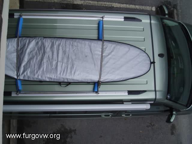

es ke te falta este carril en el techo
malaguita,te esoy observando  .meparto
KOYI
Pero le falta el carril lateral, no el del techo, no?
Cukillo 6-5 pa ti mam... .lengua2

RudyRuben58
no no los adaptadores van al techo no al lateral, por lo menos en la multivan
