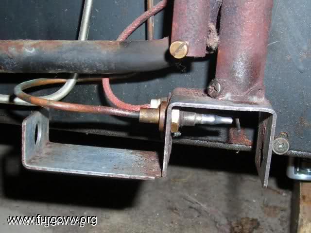

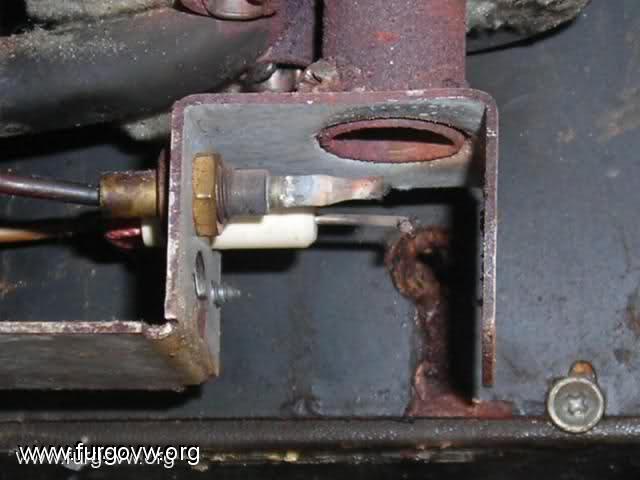

conectada a la bateria si deves de tenerla,si no el ventilador no funcionaria  .loco1 ,segun explicas el problema,el fallo deve de estar en el termopar,sistema de seguridad por si se apaga la llama,es como una punta de boligrafo y esta situado muy cerca del kemador,cuando hay llama,esta tiene ke darle de lleno al termopar,si el termopar se ha rodado es simplemente colocarlo bien o si se le ha echo un agujero por el uso,sustituirlo y listo,vale cualkier termopar,solo hay ke respetar la longitud del alambre ke va hacia la valvula de gas.tambien cabe la posibilidad ke este sucio,limpiarlo con un estropajo verde.para ke veas lo ke es un termopar sucio,es lo de delante(cabeza de boligrafo) lo blanco de detras es la bujia de encendido
un termopar limpio
fotos cortesia de jhavato espero lo soluciones.un saludo.

RIPI
te pongo una foto para que lo veas
