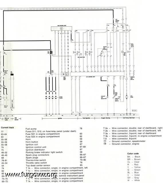

 se necesita el esquema electrico del sistema de encendido específico de tu motor para saber si lo tienes todo bien conectado, el manual de Bosch es demasiado genérico...algo como esto
http://www.thesamba.com/vw/archives/info/wiring/baybus_77-78.jpg
http://www.furgovw.org/index.php?topic=182598.15
una pregunta, no habrás intercambiado los inyectores o las conexiones?  algunos modelos no se pueden intercambiar

Hola haizkolari.... gracias por el aporte.. ¿lo de tener cambiados los inyectores? pues posiblemente. Pero creo que el problema viene de otro sítio.
Creo que cuando se conectó todo después de desmontar el motor, el cable de señal de la bobina se montó en el + en vez de en - (me preocupa que la centralita se achicharrase).... a parte, ahora mismo tiene desconectado el inyector de arranque  en frío, por lo que puede que sea simplemente esa pijada... que no detecta resistencia y no manda corriente al resto de inyectores......
El esquema que indicas.... ¿es válido para este montaje?... por lo que puedo ver, varia poco.....

mira estos esquemas supongo que el tuyo será el del 79 o el de 80-81 aunque los distribuidores tienen sensor hall y el tuyo no,  ??? me parece a mi que se parece mas al esquema de las t2 del 77-78...yo me centraría mas en el doble relé que el 88y y el 88z estén interconectados, en caso que sea modelo del 79 en adelante es por donde se alimentan los inyectores, y efectivamente que un cable (blanco) que sale del negativo (1) de la bobina vaya a la centralita y otro verde a la pastilla o unidad de control (si tiene claro) estás seguro que el motor es un CU  ??? es lo que pasa al cambiar de motor luego no se sabe lo que hay  :roll: no digo nada mas hasta que sepamos cuál es el esquema que te vale por que así vamos mal
http://www.thesamba.com/vw/archives/info/wiringt2.php

Gracias haizkolari....... no tiene ni sensor hall ni unidad de control...  miraré los esquemas a ver si puedo determinar cual se ajusta más al montaje de la furgo....

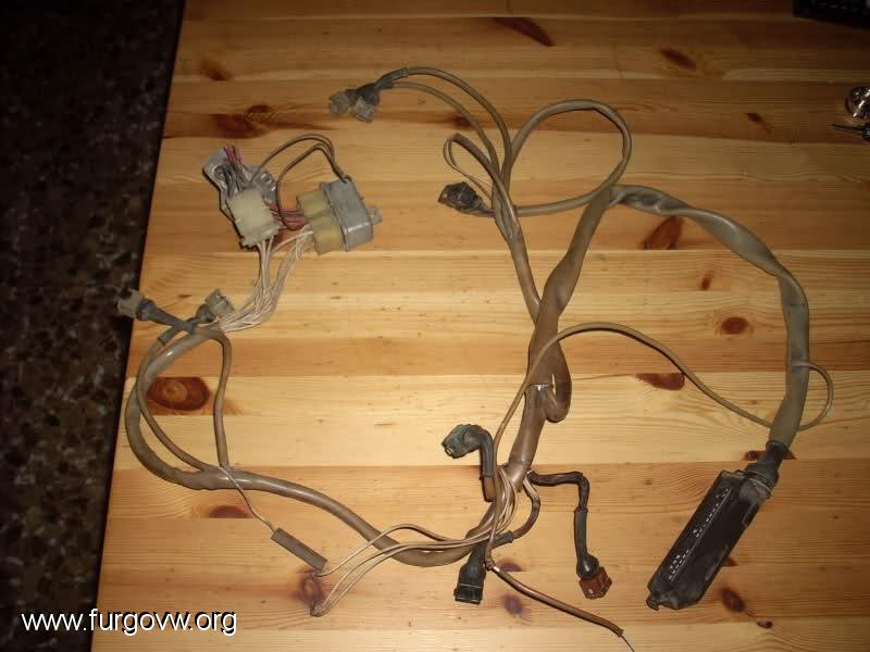

haizkolari.... mirando por el foro he visto esta foto del cableado de la furgo de javiseiscientos
este es exactamente igual que el de la mia, me coinciden todas las conexiones.
El esquema que mas me cuadra es el del 77-78  ..... estoy echo un lio... ¿el esquema electrico de una T2 en una T3?

todo es posible y mas si como dices, tu t3 es americana y le han cambiado el motor puede que sea un tipo 4 como el de javiseiscientos, tambien al ser del 80 puede pertenecer a una serie de t3 vendida en California para cumplir la normativa de emisiones que las carburadas no cumplian
