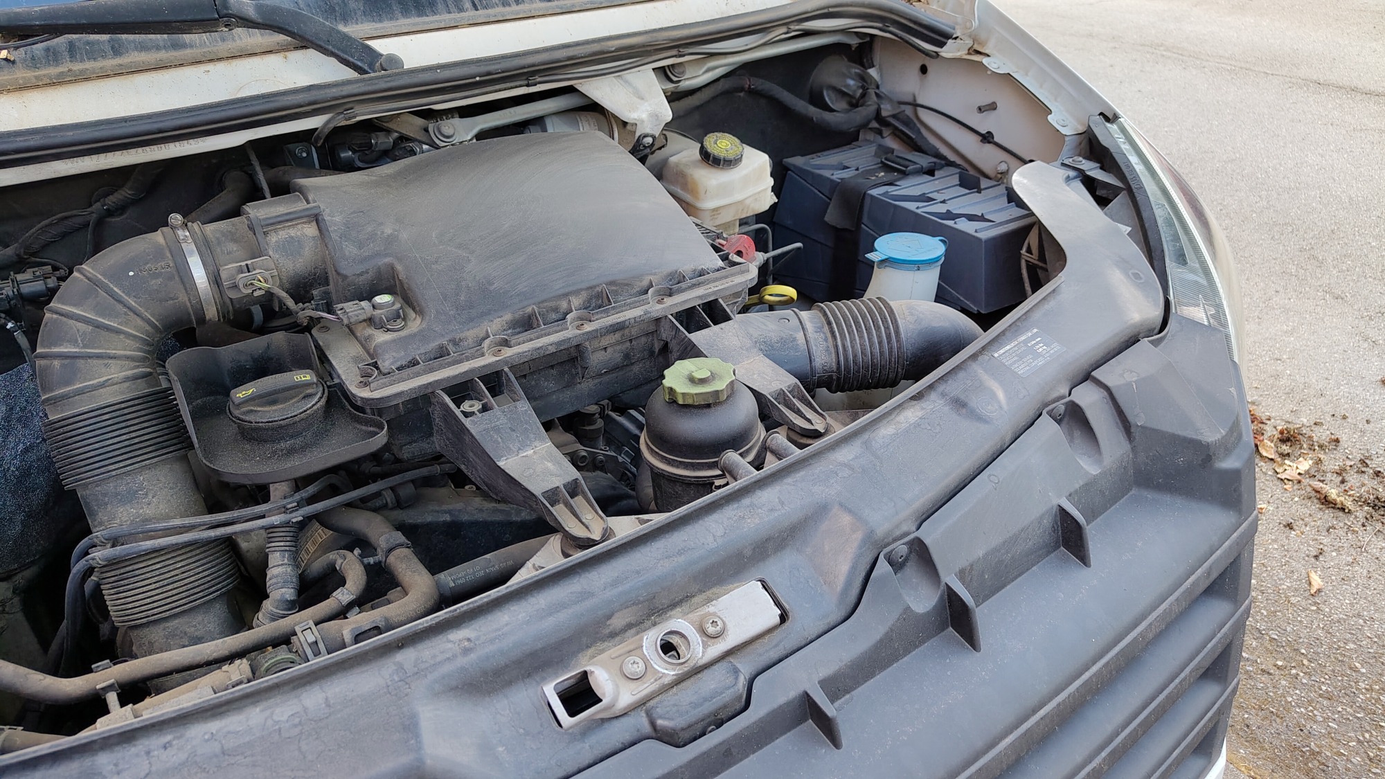

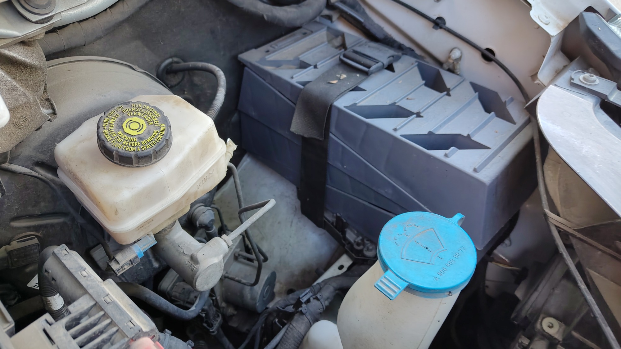

Yo llevo los calzos debajo del capó. Mi furgoneta es una Crafter. Mañana os pongo unas fotos.

Cita de: jordiplans en Agosto 04, 2026, 23:37:49 pmYo llevo los calzos debajo del capó. Mi furgoneta es una Crafter. Mañana os pongo unas fotos.
Eps! .... Me interesa! ....
jordiplans
Encima de "esto":
Y llevo 4  .malabares

Cita de: jordiplans en Agosto 05, 2026, 19:11:45 pmEncima de "esto":
Creo que mis Thule no entrarian por longitud. Estos que tienes tu son pequeños, no?
