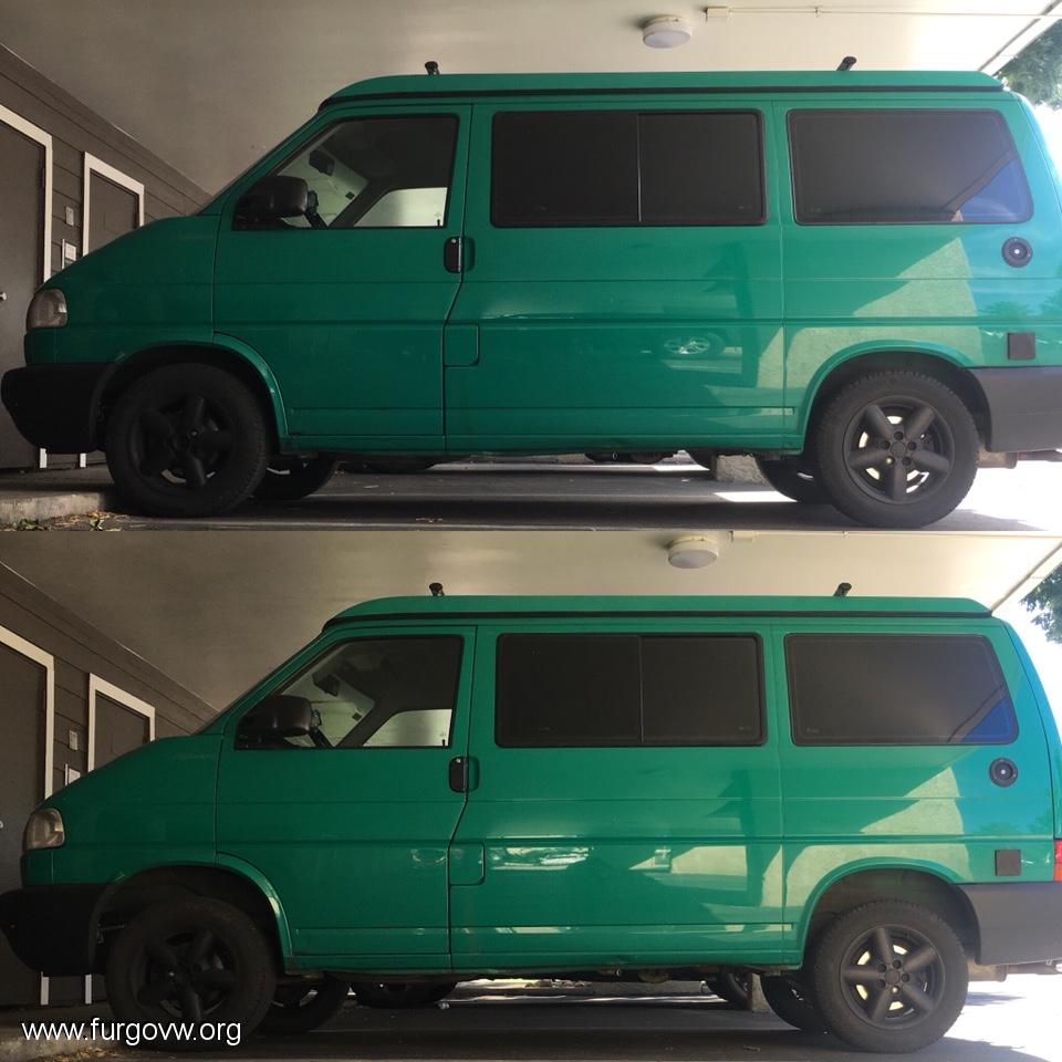

Buenas a todos desde el otro lado del charco. Al final por problema de fechas no nos dió tiempo a instalar el kit Seikel antes de venirnos y como aquí altura y ruedacas son màs que recomendables hemos optado por una solución sencilla: Instalar unos suplementos traseros y levantar de delante a la misma altura. En concreto es un kit que comercializa CAVEVAN y que levanta la furgo 1,5 pulgadas.
Os dejo una foto del antes y después. Espero que os guste.

SiErRa86
Has bajado algo el haldex para no forzar los palieres traseros?
carlangas
Cita de: SiErRa86 en Septiembre 18, 2018, 18:17:08 pm
Haldex? T4?  .nono .nono .nono .nono .nono
Viscoso. Pero mejor bajarlo igualmente.
Carles.
