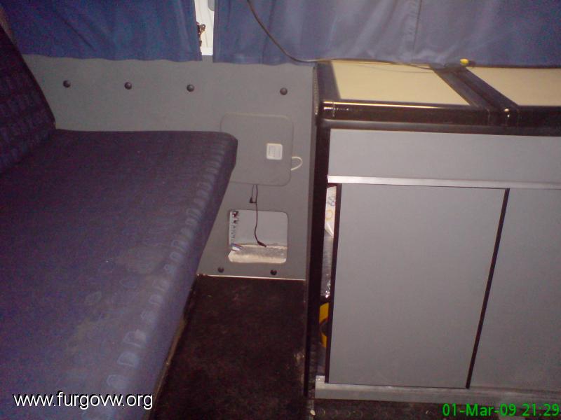

casifornia

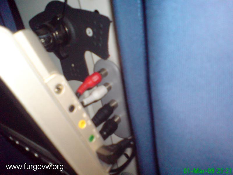

cuando aisle la furgo intente aprovechar todos los huecos que pude
camperizacion de mi nueva furgo:
http://www.furgovw.org/index.php?topic=217669.0
casifornia

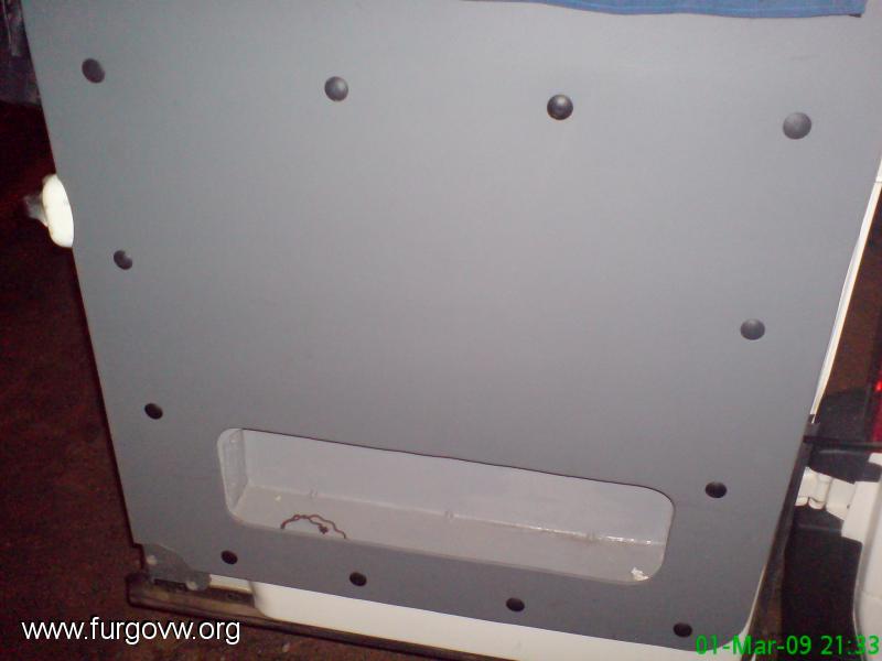

aki se ve una de las gavetascon su puertita ya terminada,las otras me faltan terminarlas,aunque solo se ve el hueco de la puertita es casi el triple de ese tamaño,el hueco se mete por detras del mueble

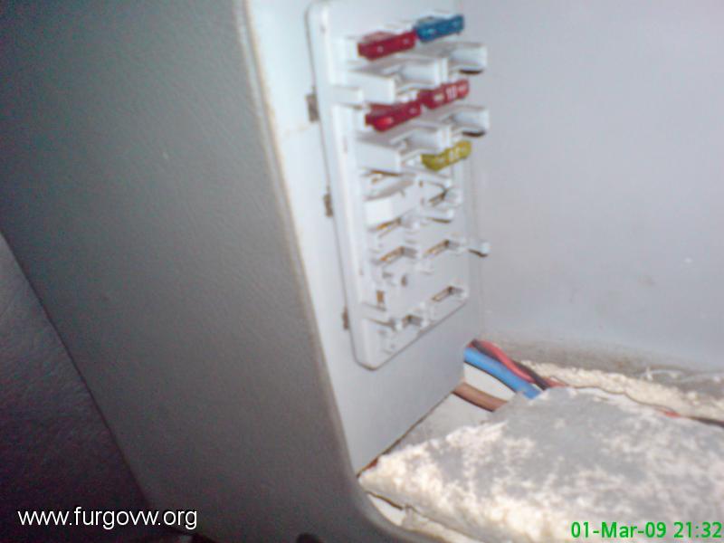

casifornia
Marzo 03, 2009, 21:01:47 pm #25 Ultima modificación: Marzo 03, 2009, 21:02:53 pm por casifornia

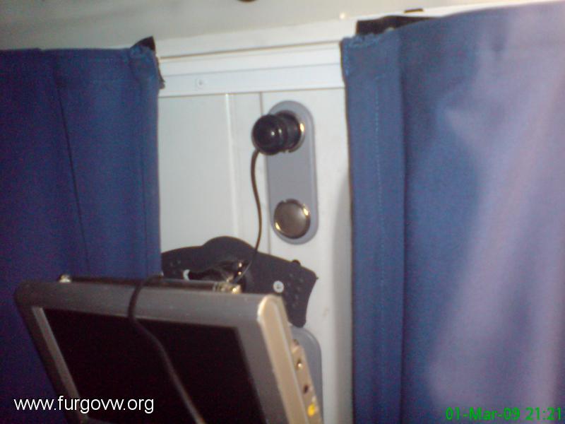

me vienen muy bien para el dvd,elamplificador de la antena etc,,,,tambien lo use para los fusibles

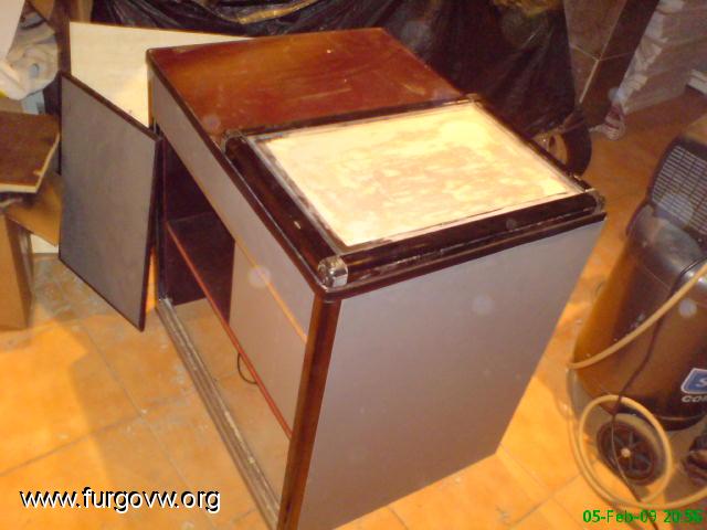

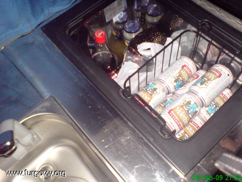

casifornia

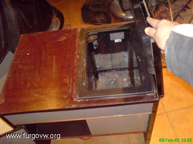

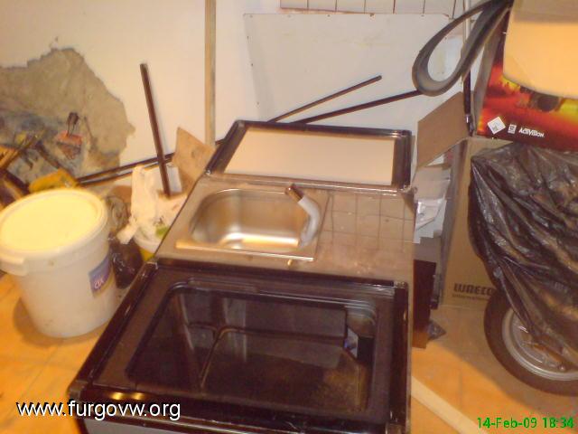

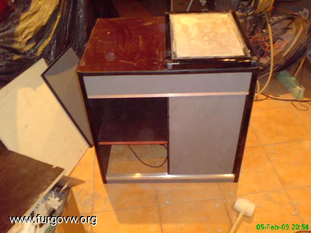

unas fotitos del mueble fregadero
[/img]esta hecho con contrachpado fenolico forrado de polipiel la chapa de acero la saque de la puerta de una nevera de esas de acero que cogi en el punto limpio,ls bordes de aluminio redoneado son de un letrero ke tambien recicle delpunto limpio,el fregadero lo compre en macro por 21 euritos y es una cubeta de esas que se usan en los buffets,y la neverita 520 euritos,pero es una joya

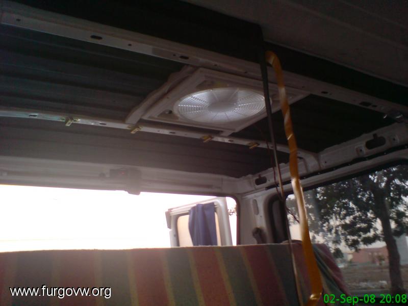

casifornia
ahi van unas fotitos deltecho
primero le puse una capa de armaflex que es lo ke se usa para forrar tubos(y ke salio gratis,,porque vae una pasta)luego otra capa de corcho de ese blanco de 3 ctm de espesor y luego una plancha de dm de 4mm de color gris,use 3 a unos 12 eurillos c/u las travas negras las compre en wurth a 23e la bolsita de 50 y la claravoya con ventilador que me salio por 150e,el corcho me salio gratis eran retales
