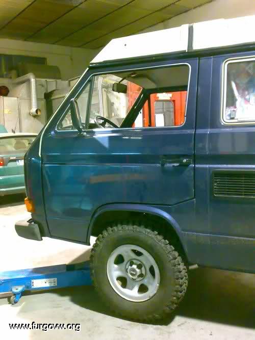

Yo llevo montadas unas 16" pero en perfil bajo. Casualmente ayer probé de montar unas 235-75-15 y tocan en las taloneras asi que creo que la medida perfecta sera.
205-70-15, esta tarde las monto si todo sale bien.
Sobre los modelos de llantas que te puedan valer "seguramente me repita ya que no he leido todo el post" son de Mercedes Benz y ayer descubri que tambien valen las de Jeep.
Ahí te dejo las fotos de las de MB en 205-55-16 y las de Jeep en 235-75-16. "las que tocan"
Por si alguien lleva llantas de 15, las 215/75/15 yo las he llevado y no tocan en los pasos de rueda, hay bastante oferta comecial y no es una medida cara; y son un poco más altas que las 205/70/15 que comentas.

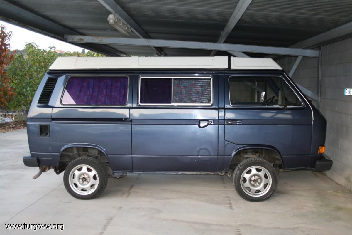

hola de nuevo,
bueno, ya para rematar este tema os pongo unas fotos ya con las llantas montadas y con las 195/75R16 de Goodyear cargo26 , la cual decidí poner como solución intermedia. Y dentro de las ruedas de furgoneta es la que tiene más taco y anda de maravilla para un 90% de carretera que hago.
http://www.pneus-online.es/auto-neumatico/GOODYEAR/CARGO,G26/
y bueno, comentar que junto con el cambio de ruedas y la puesta apunto del motor 1.6TD hecha por Gabifly (el super mecánico das Rias Baixas)  estoy muy contento, dado que ya puedo adelantar a los camiones en la autopista sin problema  .meparto
Por lo demás un consejo para navegantes. Al cambiar las llantas a 16 tener cuidado de mirar los tambores traseros si tocan los dos tornillos que tienen dado que a mi me tocaron y las montaron sin darse cuenta y luego las ruedas iban torcidas. Los sacamos y se soluciono. El tema es que las llantas de 14 libran de esos tornillos pero estas no.
saludos,  .brinda

hola ferrandinski,
sobre los tornillos, pues bueno....fue la solución rápida en el taller de ruedas, el sacarlos dado que no tienen una función muy clara, aunque ya tengo mis dudas, a ver si alguien sabe si son realmente necesarios.
Y la solución seria poner unos tornillos si, avellanados y quizá desgastar algo la llanta en ese punto.
Y sobre ruedas, pues claro.... a todos nos gustan esas ruedazaaassss de tacosss...pero la realidad salvo que te dediques a andar por el monte todos los días,...es que andamos más por autopista que otra cosa. Y las ruedas con menos taco son más silenciosas y gasta menos el coche. Yo he estado a punto de poner unas 205/80R16 ...unas pirelli scorpio de tacos...pero las puse al lado de mis humildes y estupendas 185R16 Michelin Agilis (las cuales vendo por cierto)  y bueno, me asuste de lo grandes que se veían...y el del taller ya me dijo que incluso los todoterreno que quejaban del ruido...con lo cual me desanime. Y entonces un ancho de 195 ya me parecía suficiente para mi motor y como las de /80 ya no las hay pues la equivalencia dentro del 3% es la /75 .....y dentro de esa medida solo hay ruedas de furgoneta .... las cuales tienes todas dibujo de muy carretera...lo cual tampoco me enloquecía dado que algo por caminos ando. Entonces la Goodyear cargo, tiene un dibujo bastante marcado y es una buena rueda que me salio a 96 euros en coruña montada.
Y de momento lo poco que la he probado me ha gustado mucho... la furgo va clavada en la carretera..la dirección es blanda...y la velocidad pues bueno..seguramente con una /80 igual ganaba un poco más ...pero es que voy sobrado....no es un coche de carreras... ya para pararla hay que andar espabilado dado que se embala que da gusto y creo que a los frenos ya les llega....hay que bajar de marchas e ir parándola.

te acuerdas como bailaban mis ruedas de jeep?jaj pues era por los tornillos tambien,me acorde a mitad de camino a casa,pero por suerte no paso nada

la verdad es que esas llantas no quedan mal anemprats, ¿tuviste que hacer modificaciones para montarlas o entran sin más?
