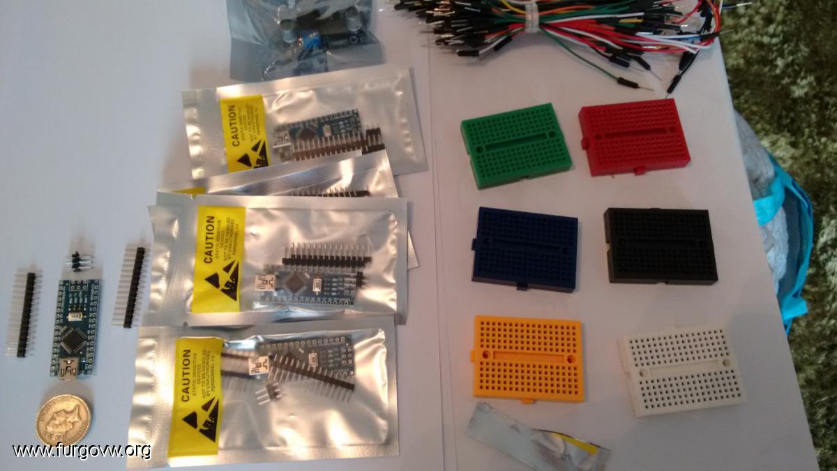

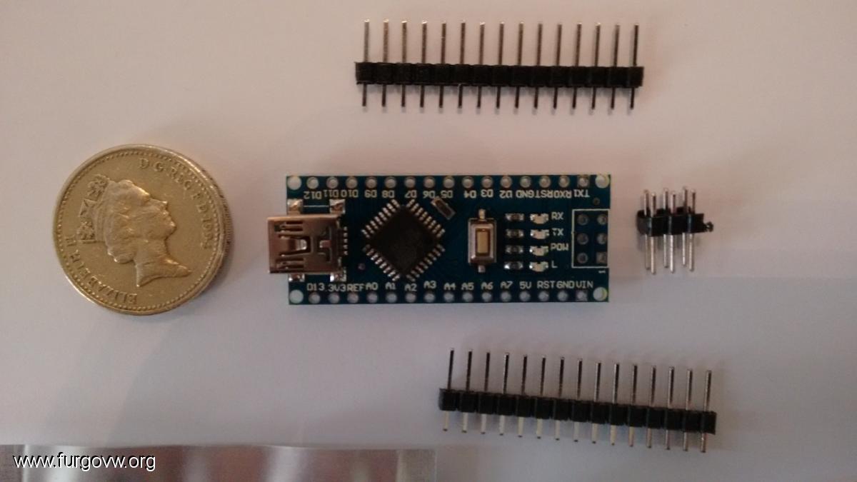

estresao
Al hilo de lo que comentábamos de enlazar varios Arudinos mediante protocolo I2C, me acaban de llegar 5 Arduinos Nano que me han costado TODOS 11.99 libras (Unos 16 euros) portes incluidos.... tirao!! Se tratan de clones chinos (buscad en Internet "XCSOURCE 5pcs Mini USB Nano V3.0 ATmega328P") y por el precio que tienen me he arriesgado a ver que tal, y hasta ahora parece que chutan sin problemas.
También me he pillado mini breadboards para encastrar cada uno de ellos y hacer pruebas... paquete de 6 mini breadboards mas 130 cablecitos 8 libras, unos 10 euros (buscad "Michael Josh 6PCS SYB-170 170 points Mini Solderless Breadboard+ 130PCS Dupont Male to Male Jumper Wires).
Creo que con esto y mi Arduino Uno original ya tengo para montar todo "el tinglado" para la furgo. También me pillé un módulo regulador de tensión que será el que usaré en la furgo para pasar de 12v (o hasta 14 y pico cuando la batería está cargando) a la tensión que quiera para los Arduinos (5v posiblemente). Me he pilado un LM2596 para probar, y si chuta también tengo visto paquetes de 4 o 5. Este sale por libras (menos de 7 euros), pero he visto paquetes de 5 por menos de 4 libras (pillé uno suelto porque se entregaba en dos días en lugar de varias semanas, para empezar a probar)
Con esto, una pantalla y alg8nos sensores se deben poder hacer viruerías en la furgo.
Todo lo que se ve en la foto me costó 24 libras (unos 30 euros). La moneda que puse al lado de uno de los Arduinos Nano para que os imaginéis el tamaño es una libra, que es más o menos el tamaño de una moneda de un euro.
Guau, esos son unos cuantos!! Ganas de verlos funcionando. ;)
estresao
No creo que use todos en la furgo, pero para cacharrear está bien tener varios .meparto
