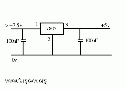

alguien me comento que alimentase la lcd aparte y que le pusiese un condensador

Sobre el condensador, se trata de colocar un segundo condensador electrolítico a la salida en paralelo con el segundo de 100uF
. Puedes colocarlo de 1000, 2200 (no creo que el consumo sea grande) y te servirá para aguantar las arrancadas.

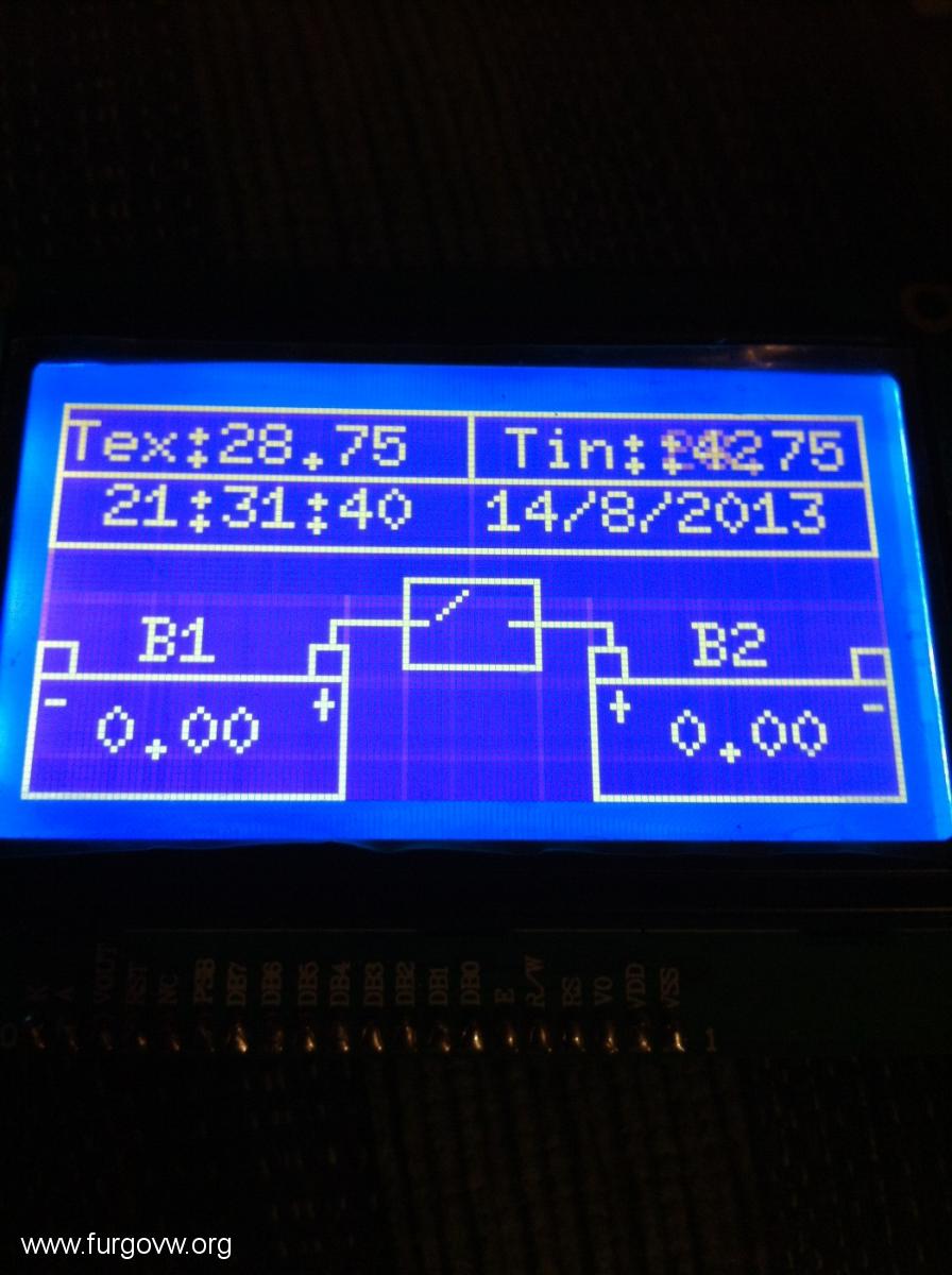

Bueno señores, esto casi lo tengo!!Falta instalarlo y 4 cosillas mas pero de momento ya tengo el programa funcionando.
Pongo una fotillo de la lcd que e diseñado,(se aceptan criticas) para un futuro modificarla a mejor!

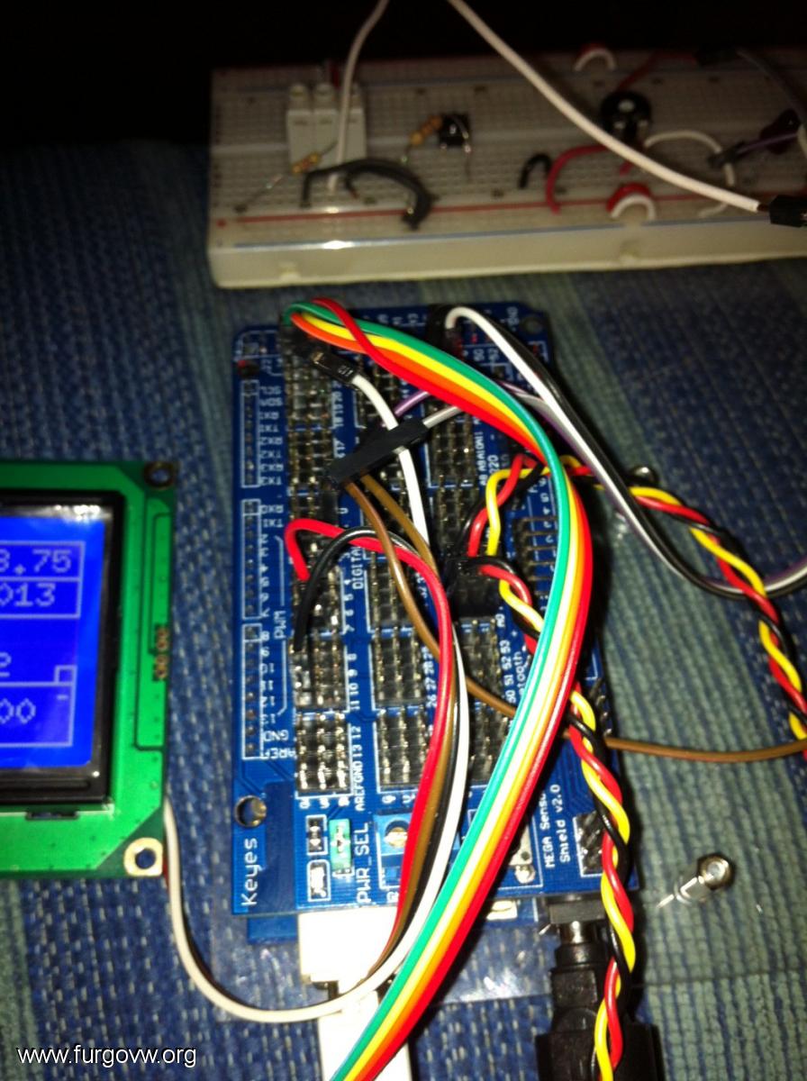

Otra cosa que os puede ir muy bien, tanto en mega como en uno es esta shield de conexiones, la pones encima y ya conectas en mazos de sensores uno a uno ya que cada grupo de pines es vcc,gnd y señal.Foto:
Pongo el enlace de donde lo compre :
http://dx.com/es/p/arduino-mega-sensor-shield-v1-0-dedicated-sensor-expansion-board-120479
Ya comentaeis
