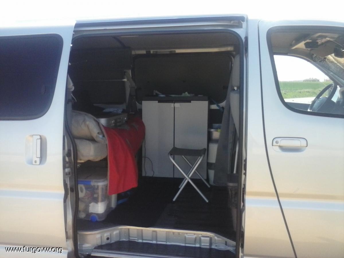

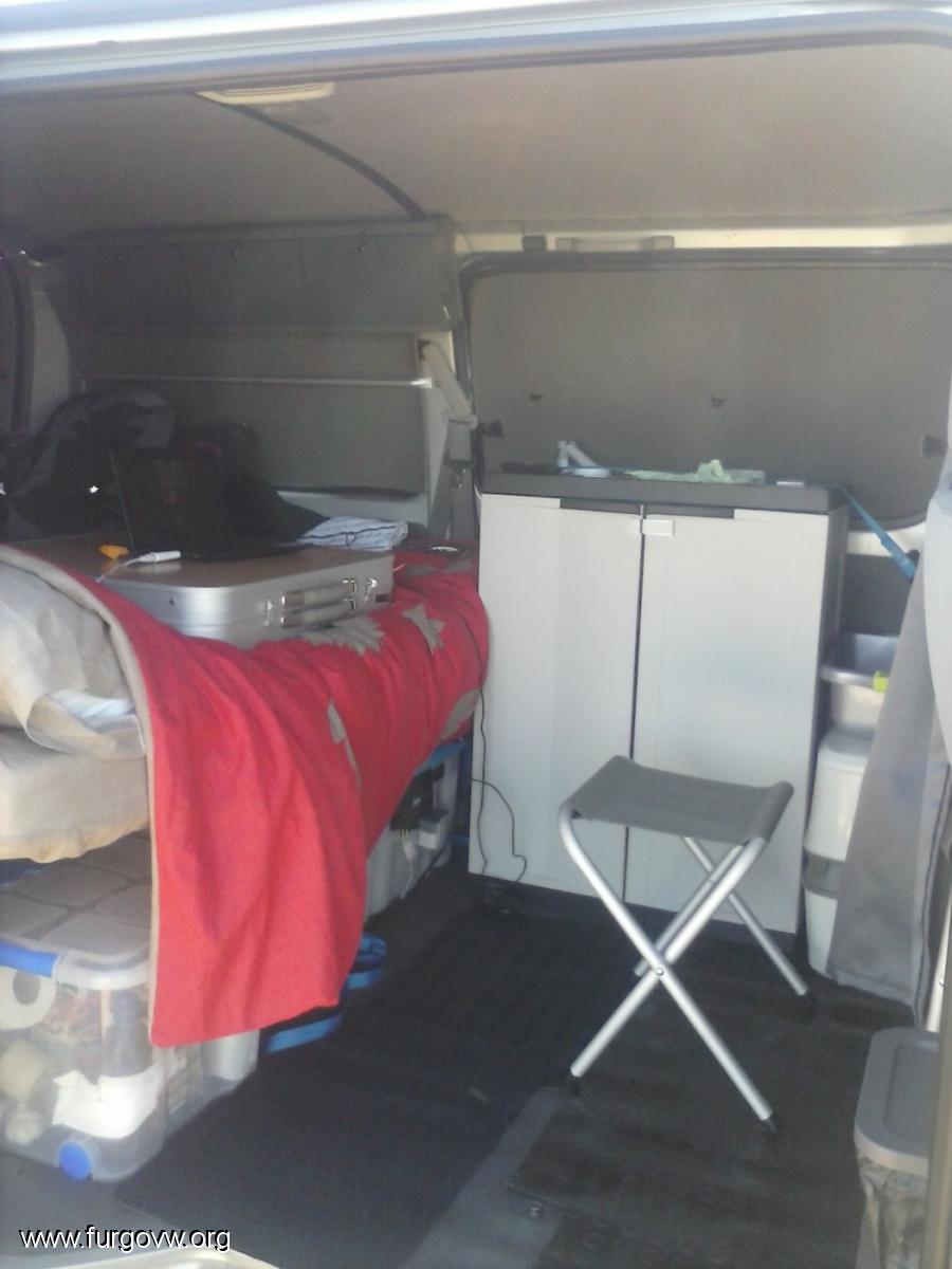

Hola Hiace the kid
Esta es la furgo, perdón por el desorden pero no tenia otra foto a mano, no es nada del otro mundo la preparación....
