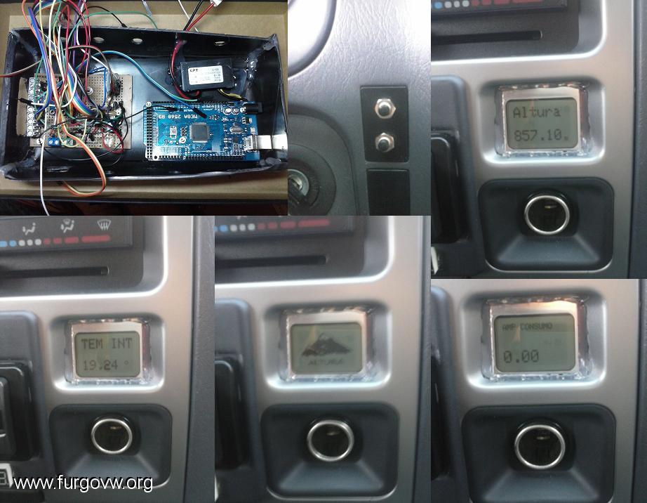

Pues una  fotillo de como va quedando el asunto, instalado en la hiace con sus pulsadores y su pequeña pantalla incrustada en el sitio del reloj, falta poner un embellecedor para disimular la cola caliente que la rodea .
      Retoques aparte y algo mas que voy a continuar añadiendo por el momento lo que hace es:
              -Temperatura exterior, interior y del motor.
              - Humedad exterior e interior.
               -Amperios de carga y de consumo.
               -Nivel del depósito de grises.
               -Altímetro.
               -Barómetro
               -Alarma
               -Sensor de parking trasero.
               -Volcado de datos via bluetooth al movil con un programa especifico realizado para esta centralita.
;D

Muy currado, como haces para medir el consumo? Yo lo tengo pendiente aun pero nobse como cojerlo! Jejeje aparte estoy liao con la lcd con un problema pero vamos que lo pongo en la GRAN listas de cosas para hacerle a arduino jejejje
inproboj
Hola etorom
Yo ulilizo el ACS712 el mio de 30A, realmente tengo 2 uno para carga y otro para consumo. En ebay los tiened baratos, si tienes alguna duda me preguntas, son muy fiables.

inproboj muy buen trabajo, el sitio del reloj es perfecto, aunque yo le tengo mas cariño al reloj que al arduino, jejeje
