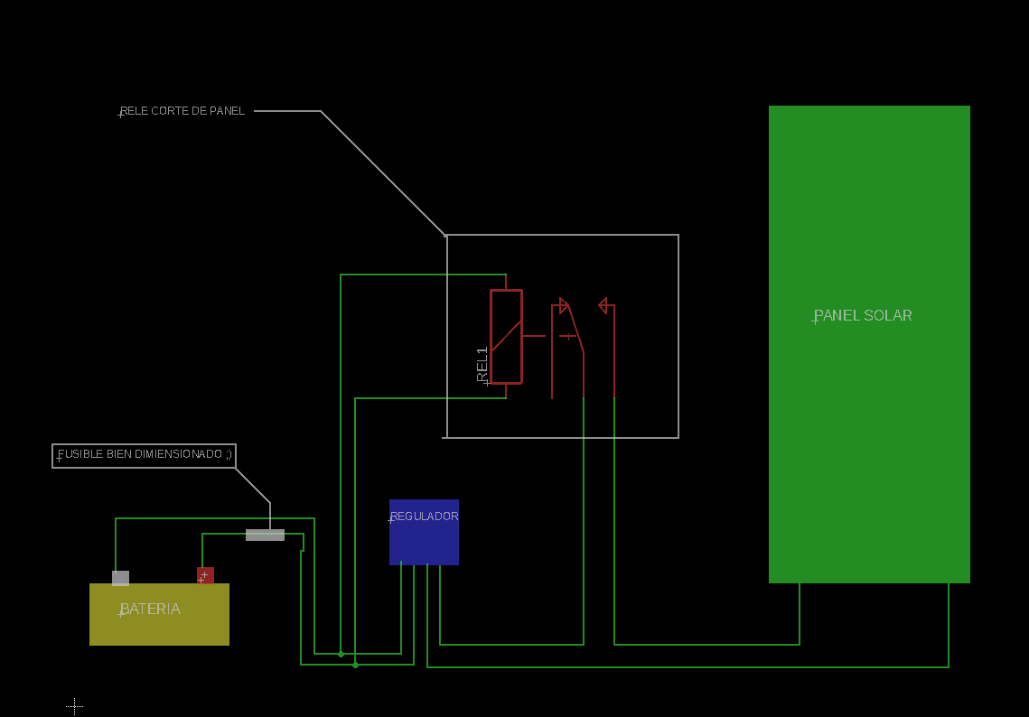

Una instalacion que se me ocurrio cuando este tema del orden de desconexión estuvo rondando mi cabeza fue esta :
Perdon por el esquema porque es hecho a lo rapido. Como se puede ver en este caso si el fusible se quema este hace que se abra el rele y a su vez este corta la entrada de alimentacion de la placa por lo que quedaria protegido el regulador y toda la instalacion, asi como en el caso de una desconexion accidental de la bateria. Por contra tendriamos un consumo de unos 200 mA pero haciendolo bien creo que no habria problemas. Esto aun no lo he probado pero tengo ideas de hacerlo en un futuro no muy lejano, ya que nose como se comportaria el regulador en el momento del corte, si este sigue alimentando el rele probablemente no sirva de nada pero es cuestion de probar.

Cita de: Hectorventura en Marzo 17, 2021, 09:39:33 amTe equivocas. Normalmente se pone el fusible ajustado al consumo del aparato y por ende a la intensidad que es capaz de aguantar el cable. En el caso del regulador, lo que interesa es que te proteja de un corto entre el positivo y el negativo. Lo que quería decir es que siempre es mejor poner un fusible aunque sea del doble de intensidad que no poner nada. No puedes dejar un conductor  sin fusible ya que si este se degrada puedes tener problemas serios. Cada cual que haga lo que quiera esta claro que es su integridad la que esta en juego. No obstante yo en mi instalación he puesto fusibles en todo y dimensionados correctamente, prefiero que se estropee un regulador a tener un incendio.
no se en que me equivoco si tu mismo lo dices, y pones el correcto
si has de poner un fusible, pon el que corresponde, de mas o de menos no sirve de nada
el fusible no solo protege de un corto, si pones un fusible del doble de intensidad, es muy posible que un mal funcionamiento te provoque un incendio también y como tu dices si el fusible va ajustado al consumo y por ende al cable, se quema el cable antes que el fusible
