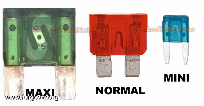

Otra duda, a la hora de poner los fusibles entre las baterias, me gustaría poner este
ya que a la hora de cambiar el fusible en caso de que se funda es más sencillo,pero me choca que el cable sea tan delgado, y no se si sera bueno empalmar tanto cable.
O poner este otro,que parece mejor,pero a la hora de cambiar fusibles es más coñazo,sobre todo para los que tenemos las baterías debajo de los asientos.

Para unir las baterías el primero no te sirve, lleva cable de 2,5mm2, se quemaría antes el cable que el fusible.
Lo mas "cómodo" a lo que puedes aspirar es a un disyuntor rearmable http://www.ebay.es/itm/DC-12V-24V-Car-Auto-Circuit-Breaker-Fuse-Reset-Inverter-Convenient-/251875999012?var=&hash=item3aa4fabd24:m:mzYJ2nV0rVUCjGer5vSUF9g

En la foto puede que no se aprecie pero el cable es más gordo son maxi fusibles,hasta 80 amperios.Pero no creo que sera mayor de 6/8mm2
Aún así viendo el cable de la batería y ese pues hay diferencia,y el disyuntor el cable sería también más pequeño que el de la batería?

Al final voy a poner estos fusibles,dos de 80a uno a la salida de la principal al rele y otro de la salida del rele a la secundaria.
Y otro de 60a en el positivo del inversor a la bateria.
perroflautero
Los fusibles lo mas cerca posible de los bornes de las baterías, no del relé.
