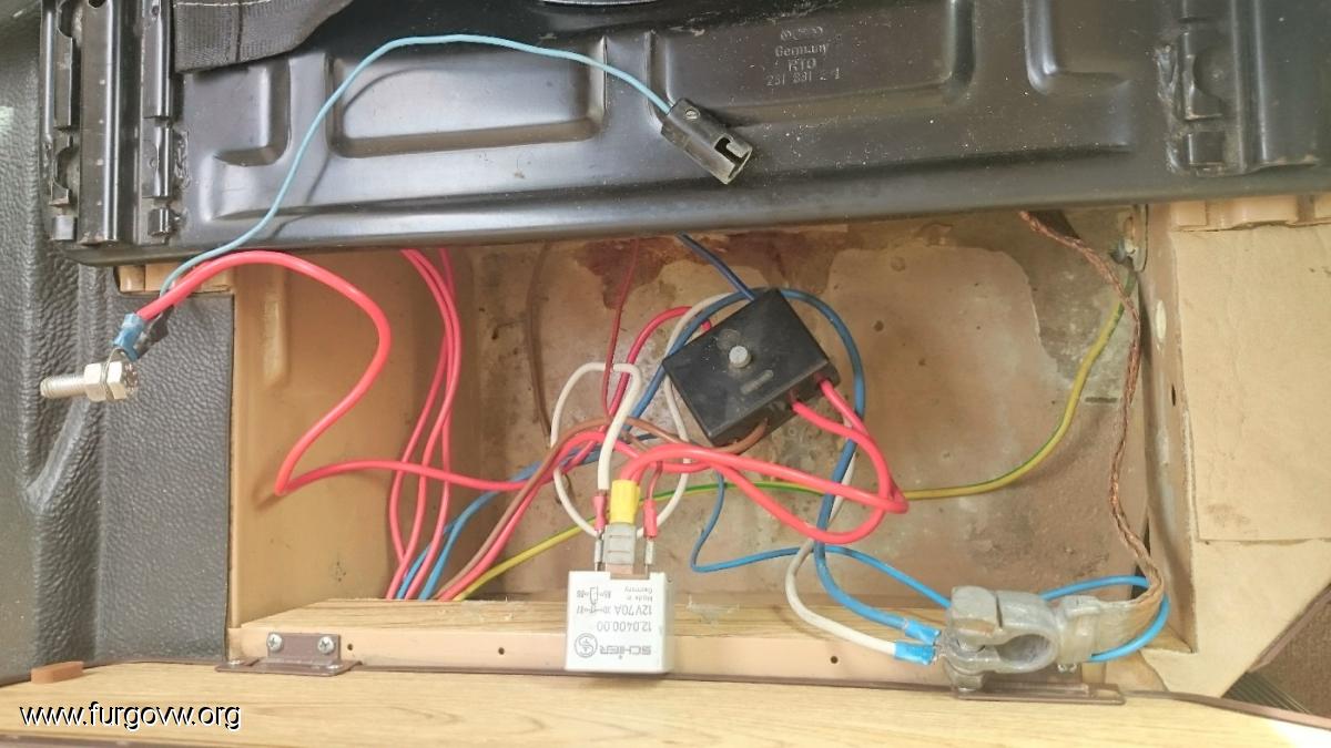

Buenas, hace pocos dias que tengo una T3,
E descubierto que debajo del asiento del conductor hay una instalación de la segunda bateria(foto) o eso creo, con caja de fusibles y rele,  pero la verdad es que veo poco espacio para poner una bateria, y si cabe una...solo conectando los bornes ya estaria instalado? (si la instalación esta bien, en un principio se ve que si).
Muchas gracias!

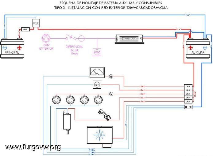

Hola A todos, llevo tiempo lleyendo este hilo y la verdad és que alucino con el mundo de la electricidad...super completo el post y muy activo la verdad...despues de ahorrar un poco me voy a liar con la camperización de mi mitsubishi l300 4x4...y como no queria montarle una doble bateria, he tomado como modelo este esquema publicado por eneko, y en base a esto voy a adaptarlo a mis neccesidades.
Tengo algunas dudas al respecto
La bateria que llevo en la furgo és una varta 70ah 630A que para arrancar ya me va bien
La que quiero montar de auxiliar és una Batería Lifeline GPL-24T 12V 80Ah de AGM
Para controlar la carga y descarga de las baterias habia pensado en montar esto:
http://www.ebay.es/itm/271200383748?ssPageName=STRK:MEWAX:IT&_trksid=p3984.m1438.l2649
lo veis muy exagerado?
Mas que nada por el precio....que no es barato que digamos, però he leido que es una opción muy buena para controlar la carga y descarga de las baterias
Los accesorios para esta bateria auxiliar serian:
- Nevera INDELB TB31A COMPRESOR Voltaje: DC12/24V-115-220v50hz-60hz, Entrada media: 45W
- 3 tiras de luces led de una potencia de 14W cada tira
- un foco de luces led de unos 45W de consumo
- una bomba de agua.
- 3 enchufes a 12v para conectar alguna lamparita pequeña.
- En un futuro me gustaria montar una calefacción estática...pero eso será en otro fasciculo.
Creeis que con la bateria auxiliar puedo alimentar todo esto sin problemas....no acabo de tener claro el tema de cuanta autonomía puedo tener, yo tengo una furgo 4x4 y la idea és ir al monte algunos dias y tener autonomia para poder pasar algunas noches, como lo veis?
muchas gracias de antemano
Santaia70
Pues para calcular la autonomia sabiendo los watios lo tienes facil.
Divides los watios entre 12v, asi queda en amperios, y lo multiplicas por las horas de funcionamiento al dia, pra tener como resultado los Ah de gasto al dia
Por ejemplo las tiras de led de 14w usandolas 2 horas al dia
14W/12v=1.16A            1.16a*2h=2,32Ah  cada tira
Lo que mas puede variar el consumo es la nevera, creo que minimo unas 4h de funcionamiento tirando por lo bajo
45w/12v=3.75A              3.75A*4h= 15Ah
La bateria no deberias descargarla mas de un 75%, es decir, solo aprovechar 60Ah

Muchas gracias por la respuesta Santaia70... voy a hacer los cálculos, a ver que autonomia mé da....la otra duda és saber si el controlador de carga y descarga de la bateria és demasiado para lo que quiero montar, un relé de 200Ah es demasiado? ya que no lo acabo de entender (la dieferencia entre los de 200ah o los de 100ah) teniendo en cuenta que en un futuro quiero montar una placa solar para así ser más autónomo con la furgo.
muchas gracias!
Santaia70
El rele de 200A tampoco es problema, mejor de mas que de menos. El mio es de 280A.
El kit ese de ebay no entiendo muy bien su funcionalidad y lo veo carisimo, algunos foreros montan un aislador de baterias como este
http://www.amazon.com/NOCO-IGD90HP-High-Performance-Battery-Isolator/dp/B00316KFV4/ref=pd_sim_auto_5
Con un rele separador es suficiente, ya sea automatico o conectado al D+ del alternador, pero no manual.
Por cierto el rele es de 200A no 200Ah, la dieferencia explicada rapidamente es A(amperios) es la intensidad que aguanta o consume un elemento y Ah (amperios hora) es la energia almacenada o producida/consumida en un periodo de tiempo
Una bateria de 80Ah conectada a un aparato de 40A estara muerta de todo en dos horas, o menos ya que el consumo no debe pasar del 5% para aprovechar al maximo las agm

Yo entiendo...y no entiendo mucho que con este kit puedes controlar la carga de las dos baterias, tanto la principal como la auxiliar... y ver como estan de cargadas...pero realmente és bastante caro, por eso lo preguntaba porque lo veo demasiado
y por cierto donde compraste tu relé de 280A?
Cita de: Santaia70 en Marzo 24, 2015, 12:01:47 pm
muchas gracias por la eplicación...como decia no entiendo mucho de todo esto
