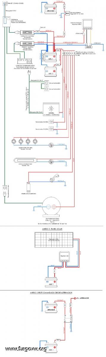

Hace un par de años instalé la batería auxiliar, inversor y voltímetro nasa marine siguiendo las instrucciones del esquema de Eneko de la primera página. Quería imprimirlo para un amigo pero veo que ya no están las imágenes. Alguien las tiene y me las puede mandar?.  Un saludo!!!

Agosto 26, 2014, 03:03:04 am #3997 Ultima modificación: Agosto 26, 2014, 03:09:46 am por davideperroflá
Cita de: ivanmb100 en Agosto 25, 2014, 15:54:48 pm
Hola, a muchos compañeros les pasa lo mismo que a ti, si no te importa subir la imagen al foro para compartirla con el resto, se de.muchos que te lo agradecerian.
Pues ahí va!!!!!
La verdad es que no se me ve muy bien, pero solo es aquí después de subirla, porque en mi pc con el zoom si se puede al menos ver las letras. Si quieres me mandas mp y te la envío por mail a ver si así lo ves mejor.
Salud y Kilómetros!
Solis
Había que meterla al principio del post, porque dentro de unos meses va a volver a pasar lo mismo... Que la gente no encuentra la imagen y hay que volver a subirla.
De todas formas, muchas gracias por la imagen, porque hace unos meses se subió otra pero no se veía muy bien
