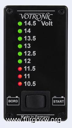

ElMacGyver
Octubre 09, 2012, 21:53:00 pm #2600 Ultima modificación: Octubre 09, 2012, 21:57:05 pm por ElMacGyver
Cita de: pruden0545 en Octubre 09, 2012, 07:07:14 am
buenos dias, he instalado recientemente voltimetro para controlar el nivel de las dos baterias q dispone mi viano y la pregunta es: aque voltaje me tengo que empezar a preocupar  ?? 11 v??
gracias
Te pongo una imagen del vóltimetro que llevo instalado, por debajo de <12V ya empieza la zona roja, esta zona ya te esta avisando que te queda poca batería. Con el motor en marcha marca 14V, la escala de funcionamiento suele estar en la zona verde entre 12 - 14 V. Sólo una vez llego a 10,5 V porque agote la batería en un finde.
