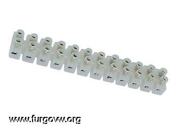

Una cosa.
Tengo un cable de alimentación positivo de 10mm, y necesito derivarlo en 6 cables más enanos. Sabeis qué tipo de distribuidor puedo utilizar? Parece una tontería de pregunta, pero no se me ocurre como dividir el cable gordo en muchos pequeños...
Gracias!
Caulquiera de estas dos.
Superlimako
Cita de: peruzulaika en Abril 17, 2012, 19:04:14 pm
Hola,yo lo hice asi,con los positivos empleando una borna grande y con los negativos directos a un tornillo con terminales redondos.

Cita de: JakeOrth en Abril 15, 2012, 21:35:55 pm
Una cosa.
Gracias!
En la instalación de la furgo tengo cables de secciones de 1mm, 6mm, 10mm, 25 mm. Para conectar todos esos tipos diferentes de cables he utilizado barras de distribución electrica empleadas para barcos.
http://www.bluemarinestore.com/barra-blue-sea-systems-150amp-10-puntos-con-tapa.html
La instalación de la furgo a nivel general la he divido en dos. Para distribuir la corriente realize las conexiones electricas separando la instalación en dos potencias. Circuito de alto amperaje y bajo amperaje.
En el circuito de alto amperaje he puesto: conexión entre las baterías a través del rele de carga, inversor, cargador, tomas mechero hasta 16A, derivación al circuito de bajo amperaje. Son las regletas con tornillos gordos M8. Es lo que hay en la caja grande con cable de 25mm para las baterías, 10mm para el cargador de baterías y 10mm para un inversor de 300W.
En el circuito de bajo amperaje he puesto: luces, bombas agua (ducha, fregadera), nevera, paneles control niveles, panel interruptores, sonda agua, tomas mechero de baja intensidad. Son la regletas que hay junto al paso de rueda. Llega con cable de 10mm y sale con cables de sección inferior desde 6mm a 1mm.
