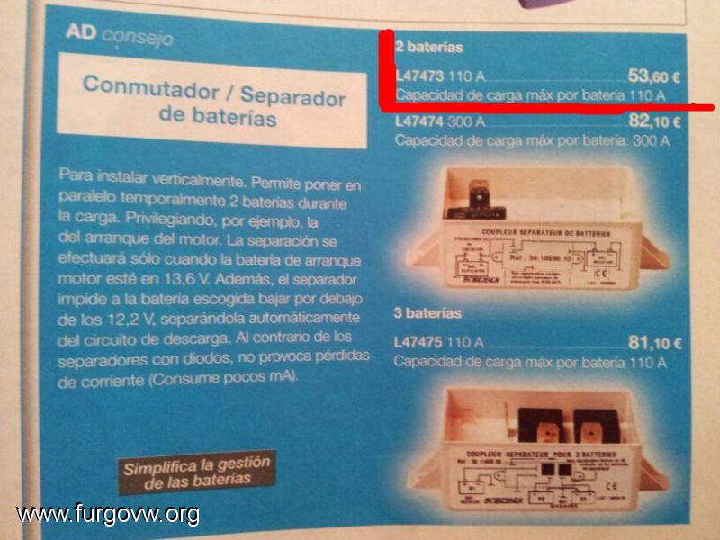

Perdonad que me entrometa. Se que no tiene nada que ver con el tema que se esta ablando aora mismo, de los aisladores. Pero como este es el tema de las instalaciones y los consumibles, creo que es el lugar mas adecuado para consultar mi duda, y que veo que este tema esta repleto de EXPERTOS.
Mi duda es. Este separador de baterías cumple la misma función que el separador automatico de Rulot ( RELÉ DE CARGA AUTOMATICA E-772).
y si es así que tipo de fusible le pondríais.
Mi batería principal es de 75Ah de ácido de las normales y la secundaria es de 65Ah de ácido y solo es para conectarle un par de luces, unas tomas de 12V,  una bomba de agua y un transformador de 300W y poco mas como estoy un poco  .loco2  con todo esto y estoy pendiente de hacer el pedido de la compra conjunta querría vuestra opinión de si comprar o no este relé o es mejor el E-772.
Muchas gracias a todos por adelantado y pido disculpas si no es el lugar correcto para hacer mi pregunta Y FELIZ AÑO A TODOS .matasuegras .borrachos

Cita de: talpinet en Diciembre 30, 2011, 05:18:10 am
Cumplir te cumple la misma funcion, pero unas páginas más atrás en este hilo podrás leer los pros y contras que entre todos le buscamos a ese modelo (o a uno similar). Resumiendo te diré que lo que menos gustó fue el tipo de conexión que usa (faston). Tambien se puso en entredicho otros factores.
Entre relé e isolator, la batalla de efectividad la gana el segundo, pero pierde en dimensiones (es algo tocho, todo hay que decirlo) y en precio (si se compara con su homologo relé "convencional", no el automático). Pero si estos dos factores no son un problema, esta claro que es una buena opcion de compra.
Los valores de los fusibles depende del dispositivo que vayas a montar, normalmente el fabricante recomienda unas cifras, pero te diré que suelen estar comprendidas entre 60 y 80 A.
Saludos a todos desde Szolnok (Hungría)

CitarCumplir te cumple la misma funcion, pero unas páginas más atrás en este hilo podrás leer los pros y contras que entre todos le buscamos a ese modelo (o a uno similar). Resumiendo te diré que lo que menos gustó fue el tipo de conexión que usa (faston). Tambien se puso en entredicho otros factores.
Gracias Bifo  ;D
Pero al final me e decantado por comprar el rele automatico E772 de la compra conjunta un saludo a todos.
