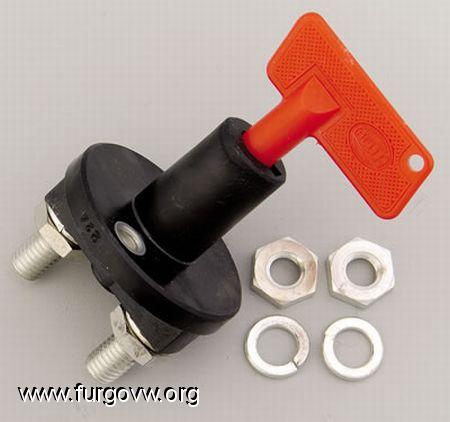

Ahora, tras darle uso a todo eso, me estoy pensando el reorganizar un poco el tema de cableado para dejarlo todo mas ordenadito, cambiar el voltímetro de sitio para que no moleste si le meto bases giratorias, ponerle alguna luz más para la zona del maletero... bueno, salsear un poquillo para rematarlo y dejarlo un poco mejor y más practico. La cosa es que estoy pensando en poner un desconectador de batería de esos manuales con una palanquita (como este:

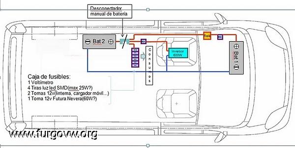

, para poder desconectar la segunda batería y cortar así la concesión de las dos baterías y de todos los consumos de la segunda. Mi idea era unir con un cable el positivo de la segunda batería y una clavija del desconectador, y por otro lado en  la otra clavija del  desconectador juntar todos los demás cables que salían de ese borne positivo de la 2º batería (el que viene del relé, el que va al inversor  y el que va a la caja de fusibles).  La duda que tengo es si la instalación seria correcta y si el trozo de cable que une el positivo de la 2ª batería y el desconectador aguantaría lo suficiente para la corriente que se supone que debe pasar por él. Como ya se que eso depende de la sección del cable (hasta ahora16mm) y del consumo que se haga. Por eso os pongo más o menos los consumos que puede haber: inversor de 600W (600W/12V=50A), 3 tomas de mechero de las cuales una seria para una nevera (60W aprox. = 5A) y el resto para algún cargador o alguna linterna a 12v, LUCES de tipo tira de led en total como mucho calculo que entre 20-25W como mucho y un voltímetro. Además, para calcular la corriente que debe soportar ese tramo de cable habrá que sumarle la que llega de la batería principal cuando el rele conecta ambas baterías y deja pasar la carga que llega desde el alternador.
Normalmente este desconectador que quiero poner estaría conectado porque las baterías las separa el relé automático, y para el tema de posibles problemas puse como es lógico todo con fusibles, pero por si las moscas quisiera poder cortar la corriente si noto algo raro, para dejar la furgo mucho tiempo parada o si me viene bien para manipular algo. Intentaré pegar aquí el esquema de lo que quiero hacer, para que le podáis echar un ojo, por si le veis algún fallo o por si me podéis aclarar la duda que tengo con ese conexión entre la bateria secundaria y el desconectador manual.  Gracias
Hola Narina, yo he colocado ese mismo desconector de baterías en mi batería auxiliar, para evitar sobre todo consumo en el periodo en que no cojo la furgo o no voy a utilizar nada de lo que alimenta esta batería auxiliar.  La diferencia con tu esquema es que yo dejo conectado el relé siempre, éste sólo cargaría la batería auxiliar en el caso de que arranque el motor, y el resto del tiempo ya está desconectado.

Y que lo has puesto, en el positivo de la auxiliar como lo tenia en mi esquema o lo has puesto en el negativo como me ha comentado Eneko?
Lo del rele automatico tienes razon, solo se conecta al arrancar, pero a lo mejor me animo a poner el interruptor que me ha dicho Eneko, pero para poder desconectarlo aunque arranque el motor.

Si, lo tengo puesto en el positivo de la auxiliar.  Lo del interruptor en el relé me parece muy buena idea, si quieres desconectar por completo la batería incluso con el motor arrancado.
