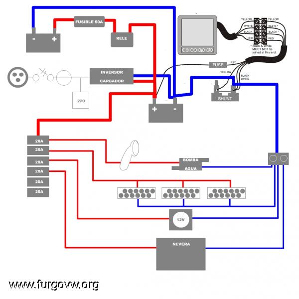

La cosa es que de ese esquema algo va mal!! El cable rojo que venia en el positivo de la principal no podemos conectarlo a la auxilir porque de hay tira el motor de arranque o algun otro ¿? y si gastas la auxiliar, no arrancas!!!! Asi es que hay que meterse los cables para adentro y darles tension a las luces y radio por otro ladao.. No se si me explico ¿? supongo que es especifico del modelo; multivan del 90...

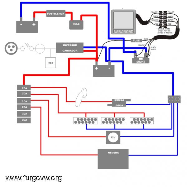

Cita de: 3sli en Febrero 18, 2010, 21:22:36 pm
Entonces el asunto quedaría así?
Este es el anterior.
yo lo he puesto igual pero poniendo las dos baterias con la masa al chasis y el shunt que llegan todos los negativos y el tambien va al chasis que os parece????
pepe_stz
por cierto angelo, yo te recomiendo que cojas un buen esquema de instalacion como los tres primeros que tienes en la primera pagina por nuestro maestro eneko y que hagas una copia,  y que lo dejes todo mas o menos, una vez que te metes y lo tienes claro azlo todo porq ya que te esfuerzas en estrujarte el coco lo haces una vez, porq si lo vuelves a replantear el año que viene te aseguro que tendras que volverte a sentar con lo mismo
eneko
pepe_stz
gracias eneko por la respuesta tan rapida, entonces ves bien que las baterias trinken al chasis y punto, porke el shunt ni lo uelen las baterias, solo lo pillan los negativos de los consumibles... y por cierto gracias por tu dedicacion y por esos maravillosos esquemas .ereselmejor ya os presentare mi proyecto de vito extralarga con techo elevable y muebles como la marco polo... ya no digo mas

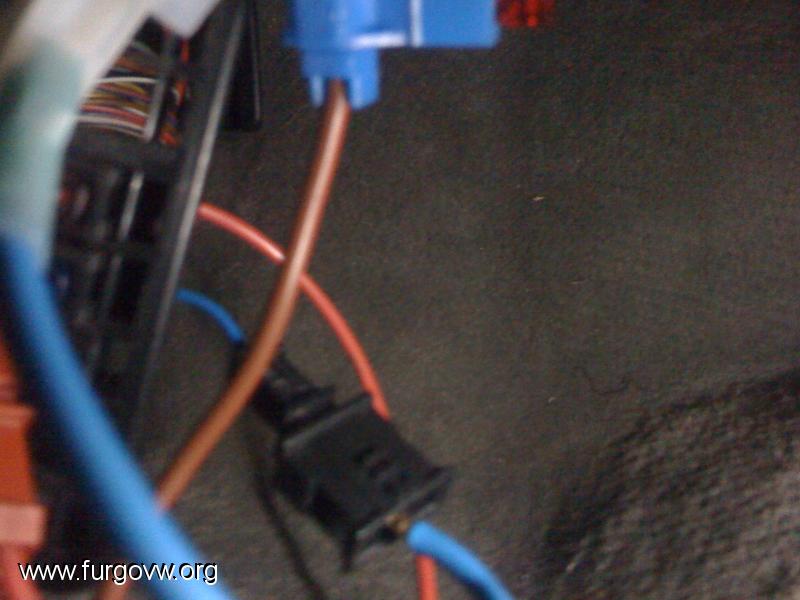

Gracias eneko, ya tengo la instalación terminada y probada, parece que toda va al 100% con el rele barato de 180 a, pongo algunas fotos del tester, me da casi 20v.. no se si es demasié... :roll:
Rele a la izquierda, cojo positivo de la bateia principal, negativo de la chapa y el azul va a un cable de señal D+ que está colgando detras de la caja de fusibles en el interior de la furgo (los numeros del rele segun el eskema de eneko), hay tengo el fusible de 50A en su portafusible, decir que los chinos por ebay venden el portafusibles con fusible de 40a ya montado con unos centimetros de cable y arandela para ponerlo en la furgo todo montado y muy barato, solo hay que mirar por ebay, pena que ya compre este en Bilbao y me dieron la clavada
Cable azul al empalme de la señal D+ o W que le llega del alternador, aqui le he colocado un fusible de 5A
