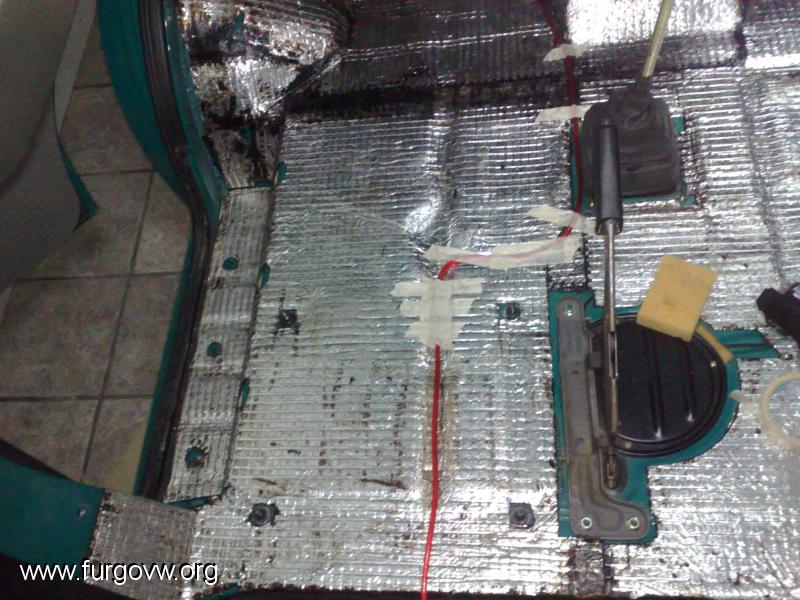

yo tengo pasado el cable por ese pasamuros,
y despues lo he pasado por debajo de la goma del suelo...
y en la chapa hay unos surcos por donde conducirlo hasta debajo del asiento del piloto.
(asi lo he puesto yo, te toca quitar asientos y el suelo de cabina)

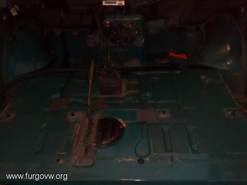

en la foto se ve por donde he pasado el cable, hasta debajo del asiento del conductor.
acabo de poner todo el suelo de tela asfaltica, y he metido poliuretano de alta densidad acustica,
por detras de todo el salpicadero.
de eliminan un monton de ruidos y sonido de motor.  ;D
aqui se ven +o- los surcos del suelo de la cabina
(y toda la basura q habia debajo de la goma   .lengua2 )
