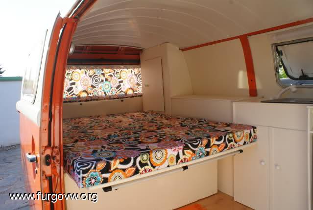

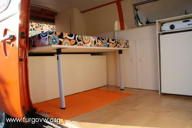

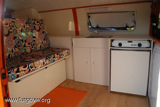

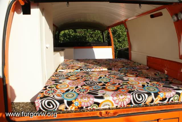

Como veis,despues de mucho tiempo, aqui van unas fotillos del interior de la niña, aun falta algun pequeño detalle pero lo gordo ya esta hecho,despues de unos cuantos quebraderos de cabeza y mucho medir,cortar,lijar,pintar y montar y sin haber hecho antes nada ni parecido, este es el resultado.
El antes.....
Y el despues....
Espero que os gusten......

Muy guapa y nuevecita....que envidia. Pregunta: cómo has hecho el techo??? me mola un montón y yo tengo que hacer el mío....por saber cómo está hecho.....

canolagan, el techo lo hice con unas lamas que encontre en el Leroy, se llama "Grosfillex Line 3000", estan en la zona de revestimiento de pared, son de pvc y ademas son aislantes, con camara de aire en el medio, creo que tambien las usan para revestir camaras frigorifica.
Colocas los perfiles de aluminio a lo largo y despues las lamas, que con la presion de la forma curvada, quedan perfectamente. Ademas es barato y queda muy bien.
La idea la saque del foro, tengo localizado el hilo donde sale pero no tengo ni idea de poner el enlace,sorry.

Muchas muchas muchas gracias!!!!!!!!!!!!! Esto es lo que yo necesitaba, algo fácil y barato!!!!!!!!! jejejeje
