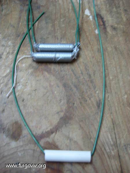

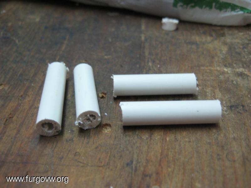

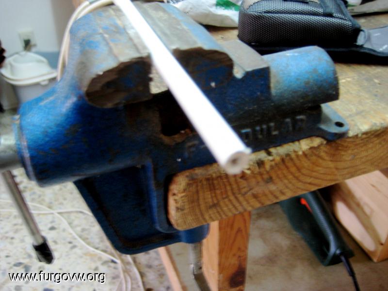

Hola a todos, pues eso, q despues d q el otro día el Formigal me diese la impresión d q tendría q salir a las tantas a correr detrás d la funda dl techo se me ha ocurrido esto:
1.- Localizar un tubo d plastico q tenga mas o menos el diametro d la guia lateral, tb valdria un cable coaxial d antena d TV bien encitado o incluso un boli Bic.
2.- Cortamos 6 segmentos d unos 3 cms, 6 para el caso d las Marco Polo q son las sujecciones d la funda q coinciden con la guia.
3.- Le pasamos un alambre, d unos 10 cm, por el interior y lo encintamos hasta q pase justo por las guias laterales.
4.- Este es el resultado, practicamente no se ve y en principio parece bien sujeto, el próximo finde habrá q probarlo.
Y como se dice en estos casos, fácil, rápido y para toda la familia, ja ja ja
Salu2.

able
Cita de: FABRICCIO en Febrero 15, 2009, 19:24:44 pm
Que bueno!!!
en cuanto veas si te resulta a patentarlo, pero con copy-left eh!!!
Anda que no se ha dado vueltas a este asunto y lo mismo por fín se ha encontrado una buena solución
.palmas .palmas .palmas
Gracias, yo creo q aguantara mejor q las ventosas q usaba hasta ahora.
Salu2.

ENANO
jolin lo he publikado en otro lado, estos son los ke hice yo para k kedara mas tensado yake los puedes dejar fijos.

piluka
Yo lo que hice fue coserle lo que se utiliza para poner en los avances de las ac. Es del mismo grosor y se cose directamente en la funda, queda exactamente igual. Lo compras en cualquier tienda de accesorios y creo que me costo 5 euros más o menos 3 metros.

Nos parece una buena idea para la parte delantera, ya que nosotros los lados sujetamos metiendo unos trozos de cable de antena por los railes y cuerda
