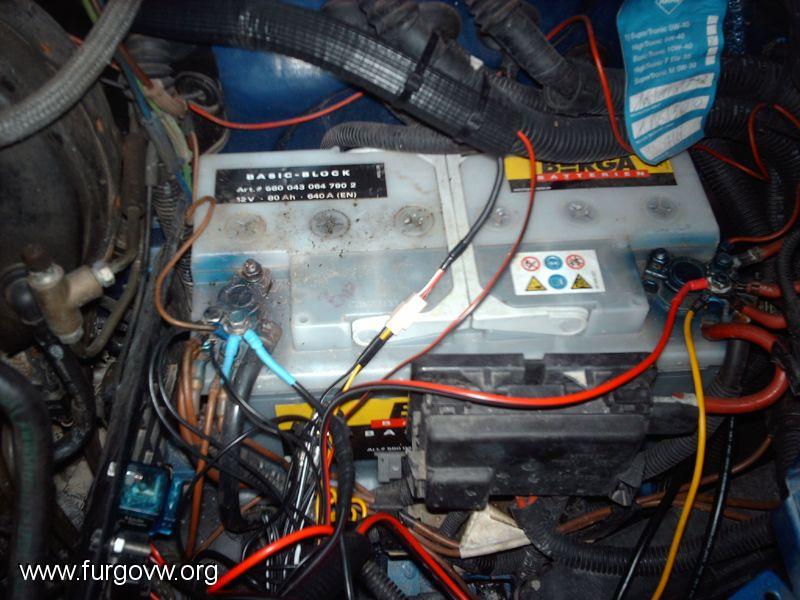

Mi batería en concreto es esta:
12 voltios 80Ah y 640A de... ¿capacidad de arranque? Creo que si... corregidme si me equivoco.

Acabo de bajar al garaje. He intentado arrancar... y ni flores. El motor de arranque avanzaba un pelín y se moría. He comprobado el estado de las baterías secundarias (ayer a la tarde dejé la nevera puesta a propósito) y seguían a mas de la mitad de capacidad y me marcaba 12,8. Vamos, que todo en orden. He abierto el capó y me he puesto a medir el hueco pensando ya en qué batería iba a meter. De vez en cuando intentaba arrancar otra vez. Al final, ha arrancado (como al 5º intento y con medio pisotón al acelerador), pero desde luego que no me quedo tranquilo.
He mandado un email a los de www.todobaterias.com y mañana os cuento. Una pregunta muy muy ridícula... Cuando se compra una batería, imagino estará descargada (o con una mínima carga pero no en estado útil). ¿Cómo soléis hacerlo para cargarlas? Yo cargador de baterías no tengo. ¿Desconecto la batería secundaria, la sustituyo por recién comprada y dejo cargando a 220 toda una noche? Eso, o se la llevo a un taller o me compro un cargador.... Vosotros diréis.
Un saludo,
Mikel
PD: He editado el post inicial y he puesto una foto. 12V 80A y 640A de capacidad de arranque en frío.
