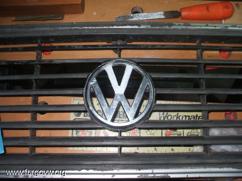

Mas que un brico, os pongo las fotos del proceso de pintado de las rejillas del radiador y las manetas.

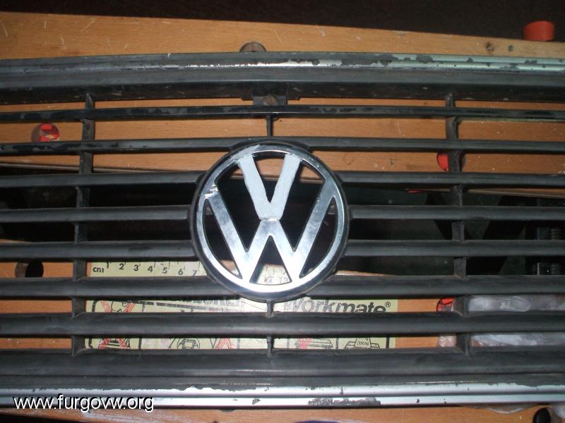

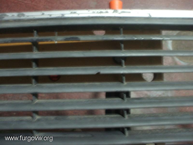

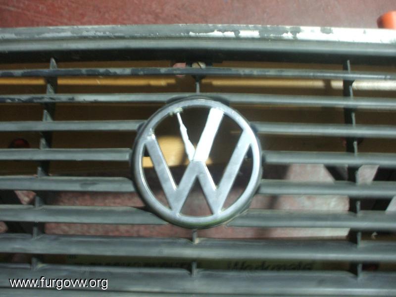

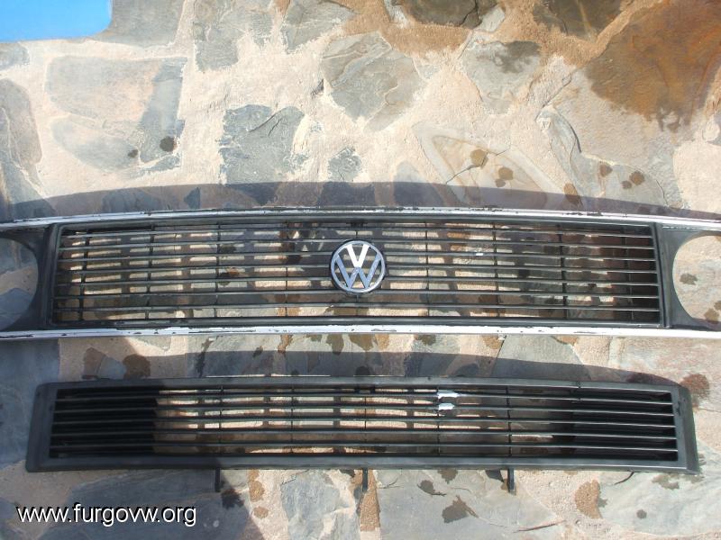

Aqui una foto del aspecto anterior y los rotos que tenia la rejilla grande.

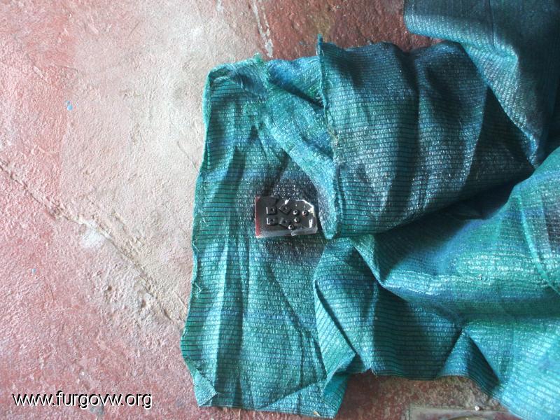

El simbolo de VW estaba roto, asi que le dije a mi hermano, que tiene mas maña para estas cosas que si lo podia hacer con barrita arreglatodo.
Primero le puse unos clavos de refuerzo pegados:
Luego ya paso a moldearlo mi hermano:

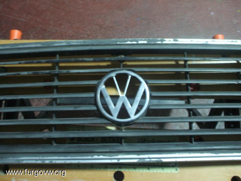

Una vez reparada mas o menos con la masilla, paso a lavar bien la zona de pintado, con agua, kh7 y agua otra vez
Primero damos una capa de imprimacion para plasticos para que se fije mejor la pintura
Empezamos a dar capas de espray, cuanto mas finas y mas capas deis, mejor sera el acabado y menos posibilidades de que se desconche.

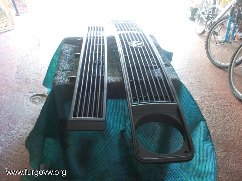

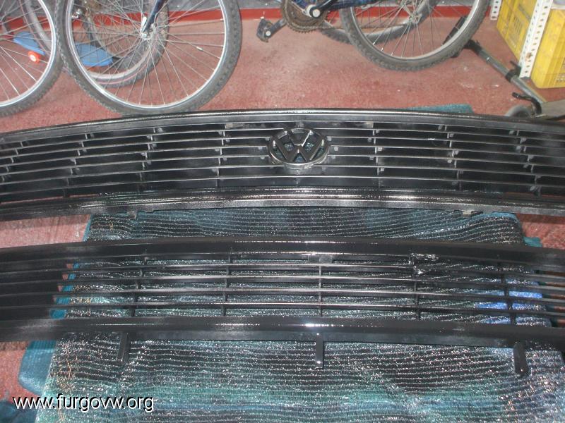

Aqui una foto de las parrillas en su fase final de pintado de negro
Pintamos tambien los tornillos y anclajes:

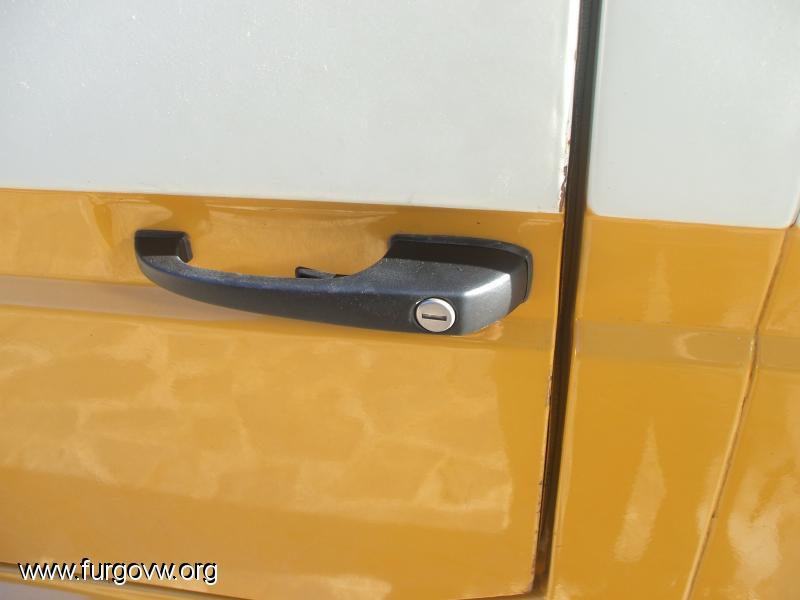

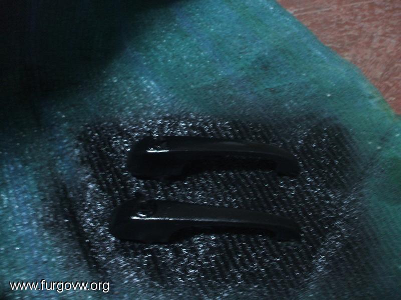

Y las manetas:

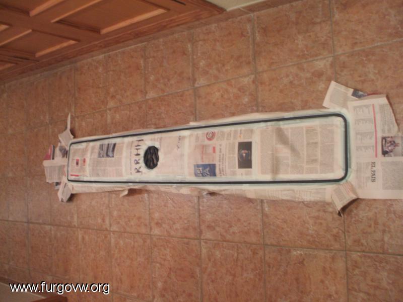

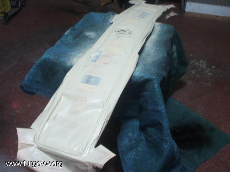

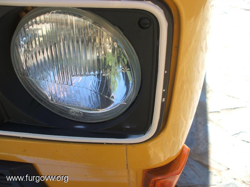

El bordecillo de la rejilla y el simbolo lo queria pintar en color hueso. Asi que se encinta todo bien con cinta de carrocero. No os olvideis de cubrir todo bien. sin dejar huecos entre los periodicos ni por detras, que el espray es muy volatil y se cuela por todas partes.
Pintamos:
Estos pequeños desconchones que se ven los pinte con pincel, que ahorra mucho trabajo el no poner cinta otra vez. Tambien repase las zonas donde la cinta de carrocero no me habia quedado perfecta (en la curva que se ve por ejemplo)
Mirar que cambio (no tengo foto del antes pero va como del cielo a la tierra) y eso que aun no habia rematado los desconchones.

Quería preguntarte por las manetas... ¿les diste alguna imprimación antes?...¿la pintura es una negra para chapa sencillamente?... son metálicos ¿no?.... por cierto ¿cómo se sacan?...

A las manetas le di con la imprimacion de la foto. Vale para metal y plastico. Y para sacarlas hice lo de este post http://www.furgovw.org/index.php?topic=153921.0
