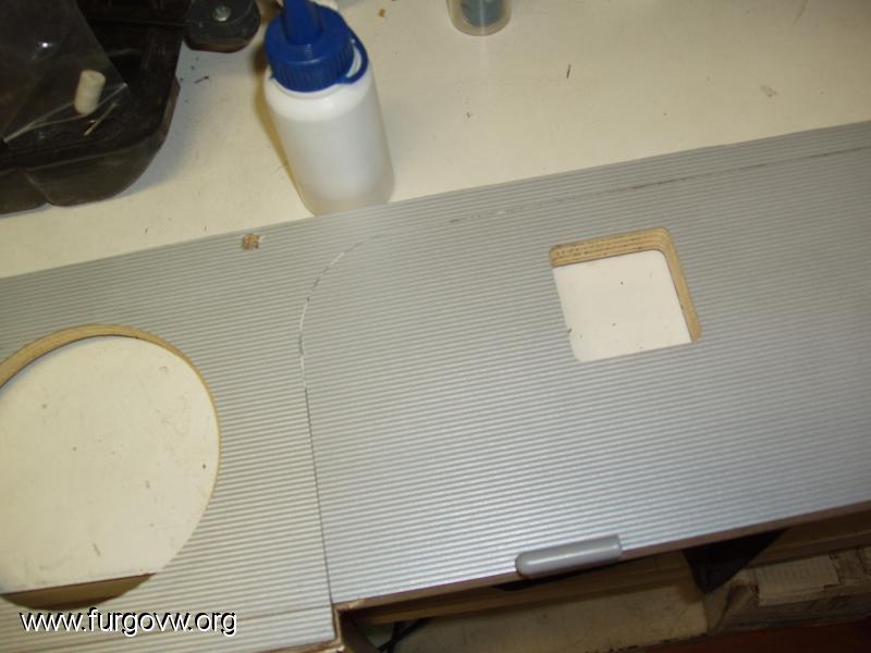

Para hacer la puerta mas grande, voy a pegar los trozos que he cortado.
Lo primero sería adaptar uno con el otro. Para ello voy a cortar el trozo que señalo con el destornillador y voy a lijar la curva que señalo con la punta del lapiz.
Cuando ya tengo las dos partes preparadas, me sobra un resto, señalo y corto
Ya tengo las 3 piezas adaptadas, ahora las he pegado con cola
En principio este es el acabado, queda la señal de la antigua puerta pero no queda mal.
Le he puesto un trozo de madera de un retal que me quedaba por ahí. Pego con cola
Bueno la puerta ya está pegada y practicamente dada por buena. Ahi va.
