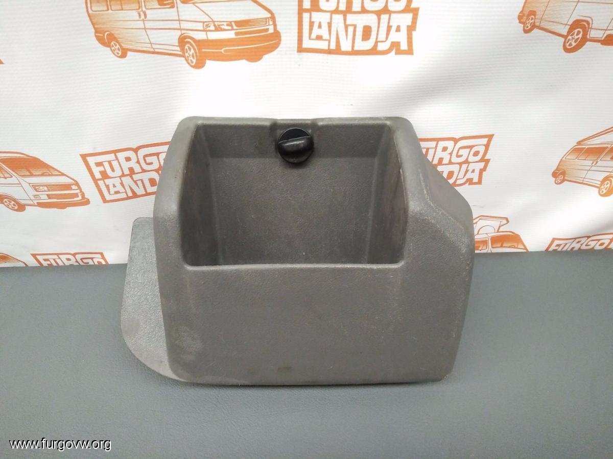

Perdonar mi ignorancia...donde de encuentra la caja de fusibles en una T4 multivan del 91? Es para ver si tengo fundido el fusible del aire caliente de la parte trasera( el de la rejilla q sale debajo de los asientos delanteros). Gracias
amikoj
Cita de: Psidac en Febrero 05, 2017, 22:19:44 pm
Los fusibles se encuentran inmediatamente encima, de la palanca de abrir el capó delantero, detrás de esta guantera, que hace de tapa:
