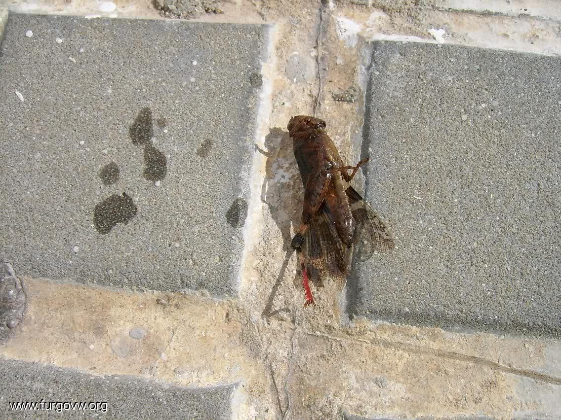

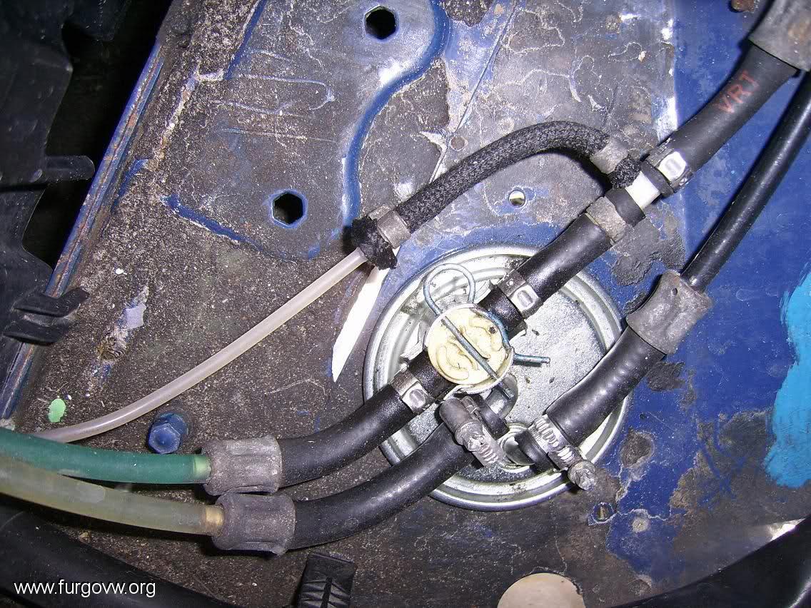

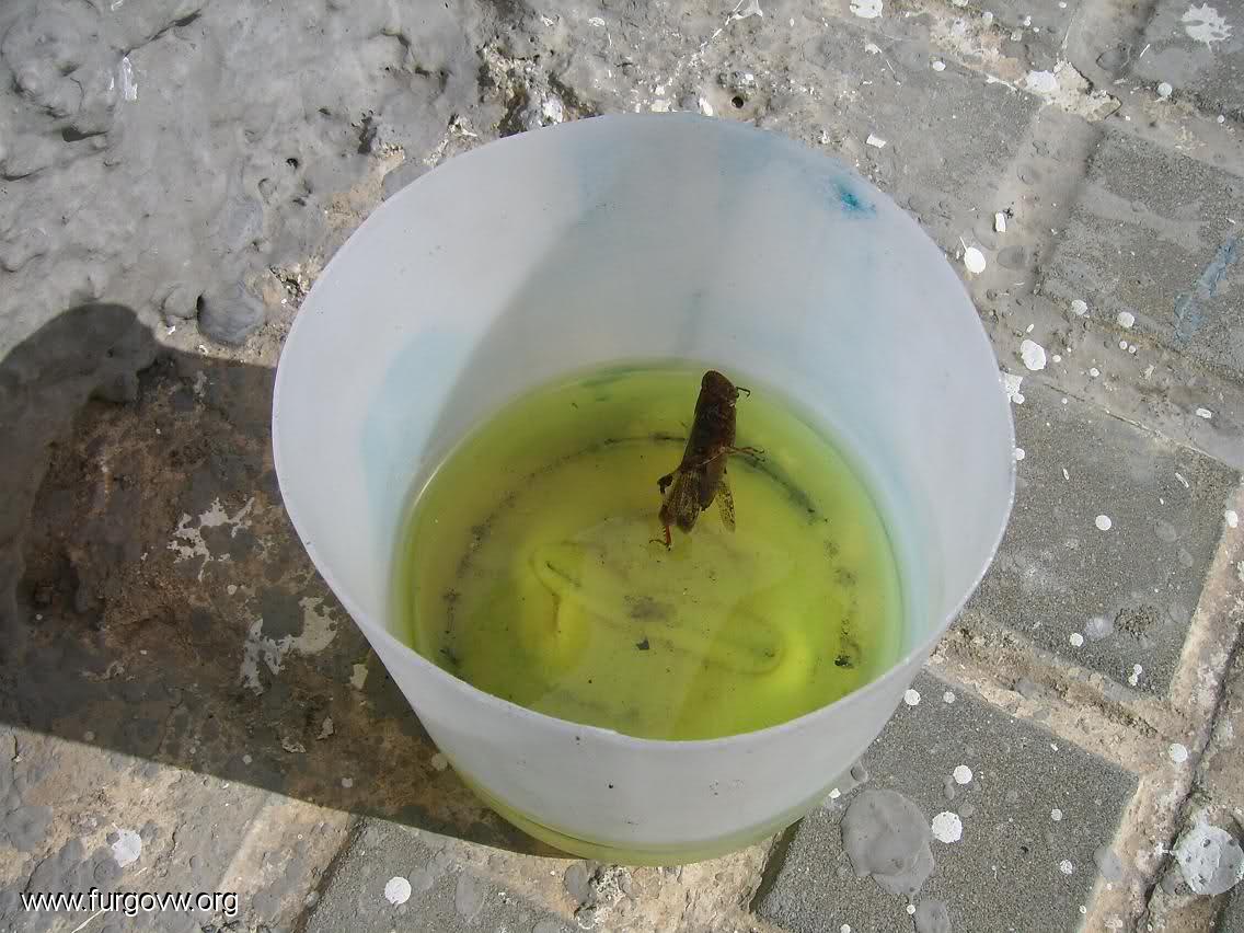

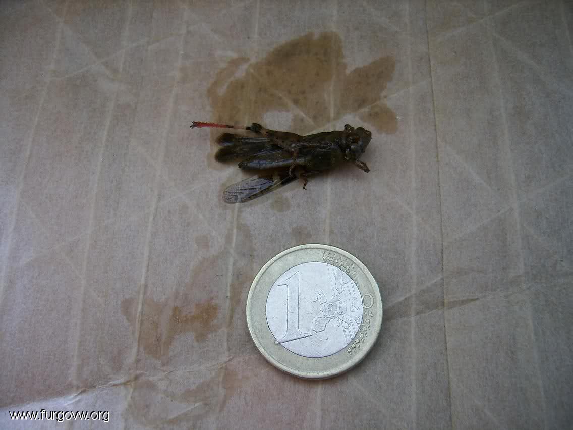

encuentro la averia con sospresa.
Cambio el filtro de Gasoil y al vaciarlo a ver si tenia algo me encuentro con esto.
Por lo visto al repostar entro por el tanque y la bomba lo aspiro al friltro,
asi que al acelera no dejaba entra el gasoil suficiente y el motor no pasaba
de mil y pico de revoluciones. Una vez cambio el filtro va bien.
