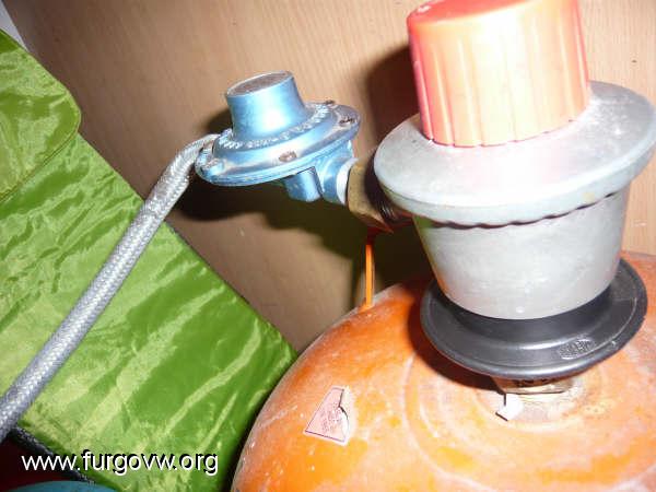

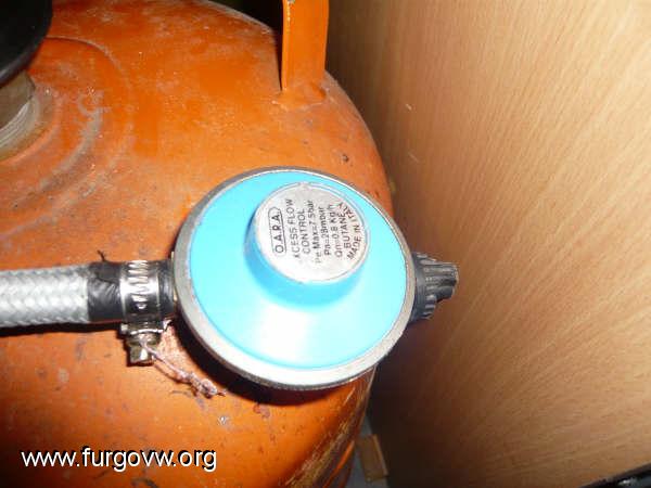

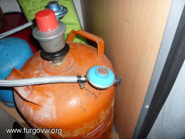

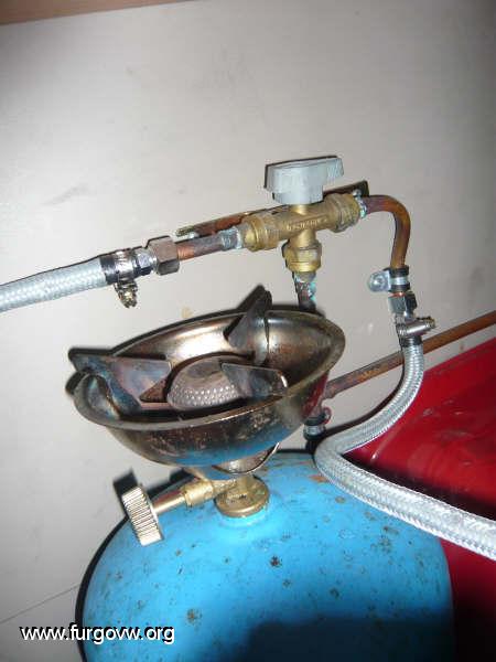

Buenas Miquitxu. perdona el retraso en contestar, pero lo tenía olvidado. Te envío alguna foto de cómo está montado todo. Nunca he probado cómo funcionan las cosas con la bombona azul. De hecho en las fotos aparece con un hornillo encima, que sí que utilizo para cocinar en la calle las cosas que salpican demasiado ...
Así llevo la bombona azul en su sitio, y si quiero utilizarla para la furgo, basta con desenroscarle el quemador y enroscarle su regulador ...
Aquí se ve la llave selectora y los dos tubos que llegan a ella, uno de la bombonota naranja y otro de la azul. La salida es por debajo ...
Esto es lo que tiene montado en la bombona naranja ...
En la bombona azul lleva este chisme ...
Nunca he notado que el butano se me congele, pero tampoco he tenido demasiada ocasión de comprobarlo. El gas de la bombona azul según tengo leído no es ni butano ni propano, pero con certeza no te lo puedo decir ...
