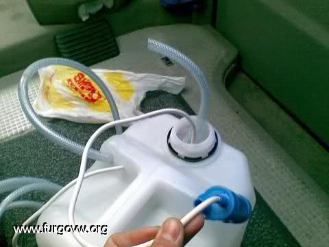

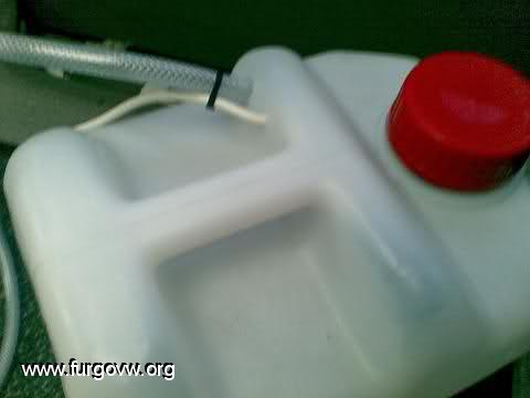

hola buenas, os voya  explicar el brico que me hice hace unas semanas.

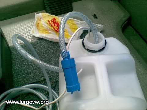

Primero busque un bidon vacio que me entrara en el hueco de la zona de maletero de mi multivan. tambien compre una bomba de agua sumergible, y una manguera del mismo diametro de la salida de la bomba de agua. La pille en el leroy merlin, nose si fueron 6 € o algo asi, y la bomba de agua fueron 12 €.

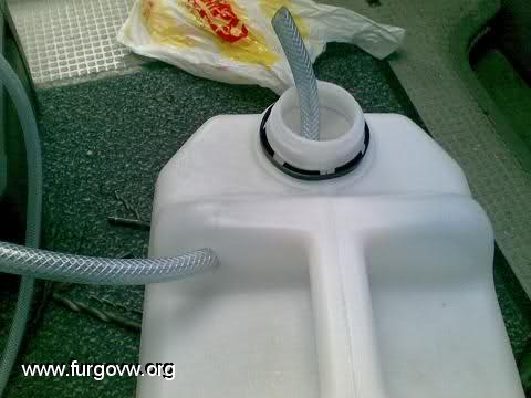

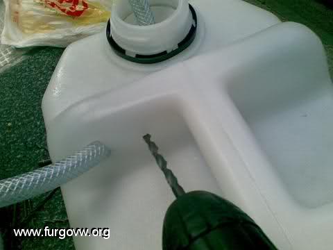

Para empezar el brico, empezé haciendole los agujeros al bidon, en total 2 agujeros, uno para la manguera, y otro para el cable de la bomba de agua.
me llevo un rato el meter la manguera y el cable, pero al final lo consegui.

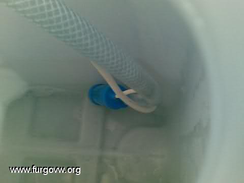

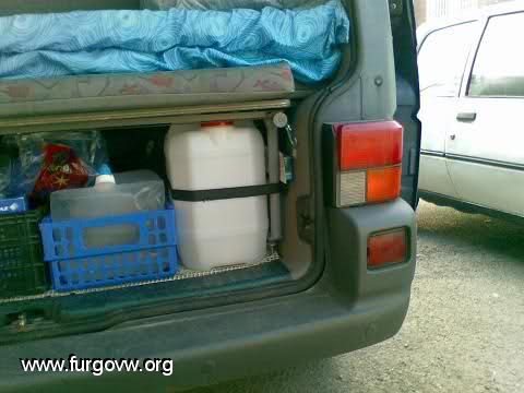

una vez metido, metemos la manguera en la salida de la bomba y lo metemos dentro del bidon, dejandola en la parte inferior.
y este seria el resultado:
S.H.A.K.T.A.L.E.

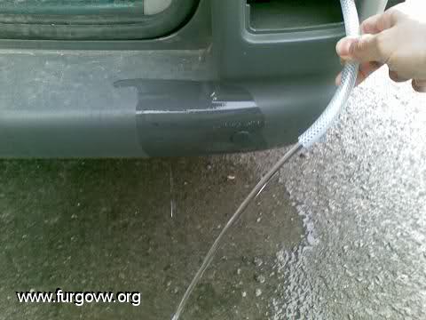

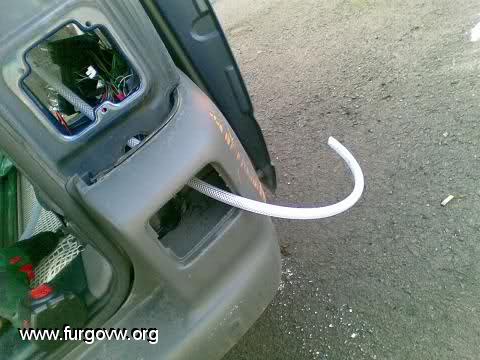

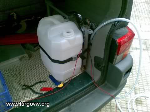

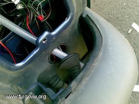

Siguiente paso, pasar la manguera por el agujero por donde pasan todos los cables y sacarlo fuera de la furgo, por el agujero del antinieblas.

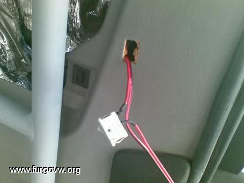

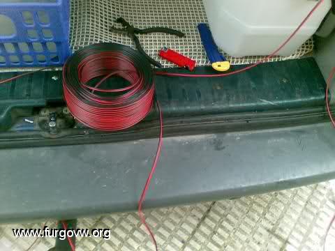

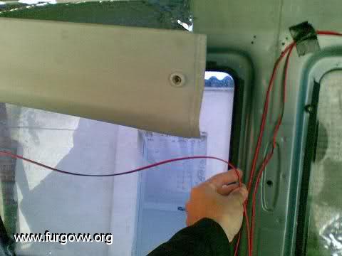

Y ahora lo que falta es el tema electrico. La conexion la he llevado asta el asiento del piloto, que es donde llevo la 2ª bateria.

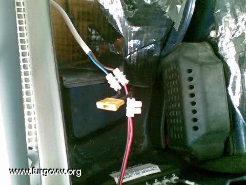

Una vez pasados los cables, solo me queda poner un interruptor y un fusible, que eso lo pondre en el hueco que hay en la zona de atras.
El fusible como vereis lo e puesto con unas regletas, ya que lo iba a poner en la zona de la bateria, pero al no tener portafusibles lo he hecho asi.

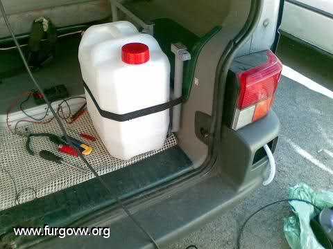

Y por ultimo para poner el interruptor, hice un agujero al amedida al lado del bidon, solde los cables y lo puse en el panel.
Asi quedaria ya todo puesto en su sitio y en funcionamiento:
Lo unico que me queda es buscar alguna forma en que la manguera se quede recta por que al estar doblada se queda torcida.

sinmas yo lo he hecho mas que nada para cosas rapidas, como lavarte la cara, dientes o lavar los platos... en caso de que no este en un camping.
el paragolpes de la multivan, lleva en el lado izquierdo el antinieblas, y en el lado derecho lleva el piloto pero sin bombilla ni instalacion, en tonces cuando yo quiero sacar la manguera y utilizarla, quito lo que es el piloto y saco la manguera, despues la vuelvo a meter y coloco el piloto.

baaa.. tampoco te creas, lleva como una pestañita en un lateral, que simplemente la aprietas y sale el piloto. es muy sencillo
