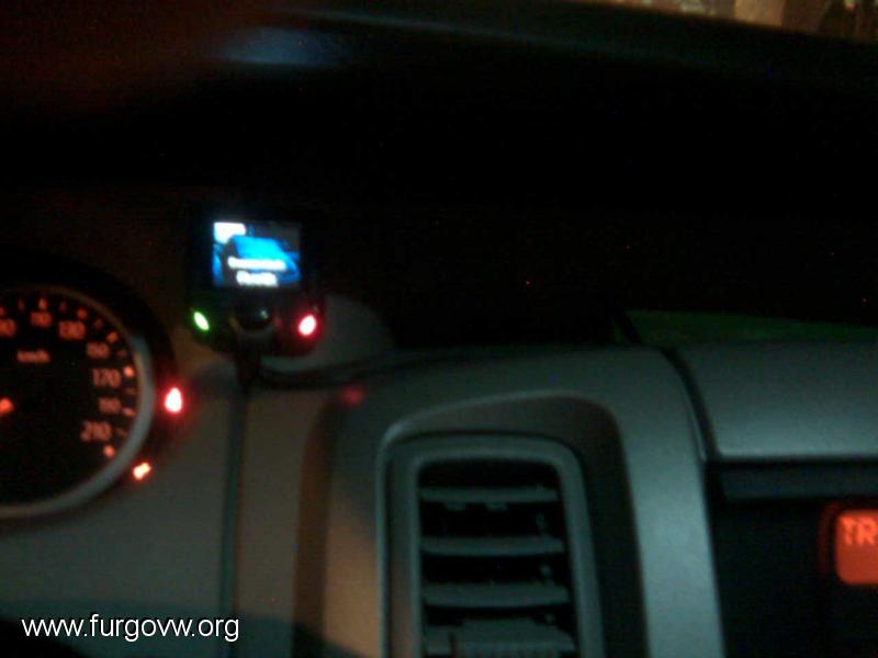

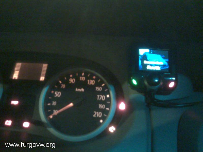

La verdad que Porroka se lo ha currado. Yo lo tengo colocado asi:
fotos sacadas con el movil
Esta 1 poco chapucero, porque lo monte recien comprada la furgo y no era plan de desmontar tantos plasticos. Del parrot sale un cable hacia la "centralita" del parrot que esta donde la radio. Este cable lo tengo a la vista hasta el hueco que esta encima de la radio y el reloj.
Y luego el cable del micro lo llevo por la moldura que esta justo encima de los relojes de velocidad,... hasta el lado izdo. ahi lo paso por dentro de la goma de la puerta hasta la escuadra superior izda. del cristal delantero.
Puff me explico muy mal si necesitais alguna otra foto para aclarar ya direis.
