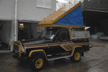

Mas en concreto un Nissan Patrol de los viejos.
Por supuesto sigo con mi idea de utilizar "biodiesel casero", instalando un kit de doble depósito.
En una de las preparaciones de tt he visto una ñapa muy chula para aprovechar el hueco del lado opuesto del depósito de combustible, ya que según se ve en las fotos, es un hueco vacio.
Mi pregunda a los  .ereselmejor gurús de la mecánica es la siguiente: Sería viable instalar otro depósito de combustible en el lado opuesto, con las modificaciones pertinentes.
