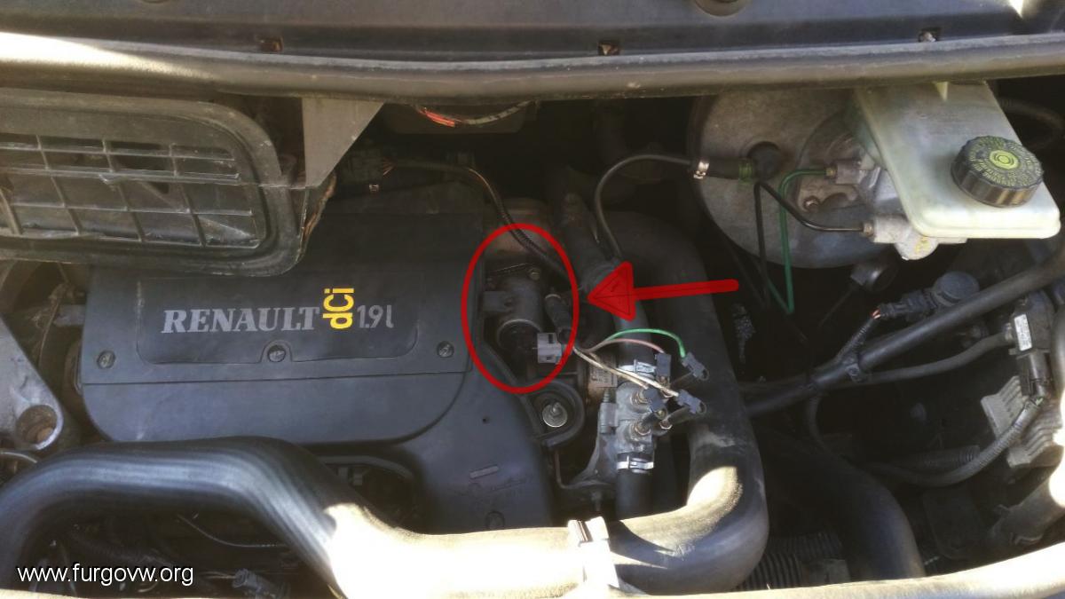

Lo primero es localizar la válvula. Está justo a un lado de la caja del filtro de aire, como vemos a continuación:

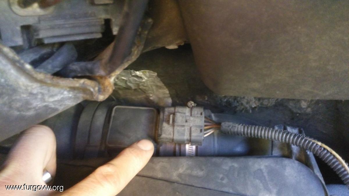

Pongo una foto del caudalímetro por si alguien anda perdido:

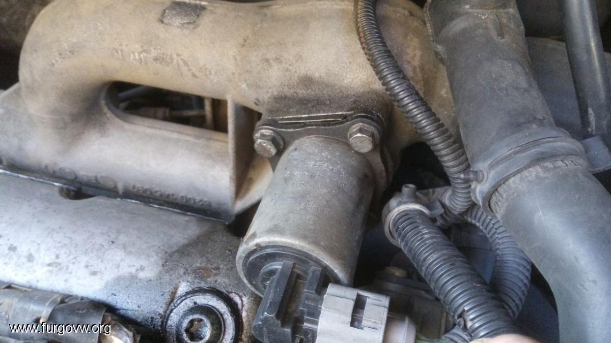

Soltamos el conector y aflojamos los tres tornillos con un vaso de 10 y una carraca con prolongador. La válvula seguirá en su sitio al soltar los tornillos, la agarramos y tiramos hacia afuera al mismo tiempo que hacemos suaves movimientos hacia los lados para que se deslice del todo. Tachán!

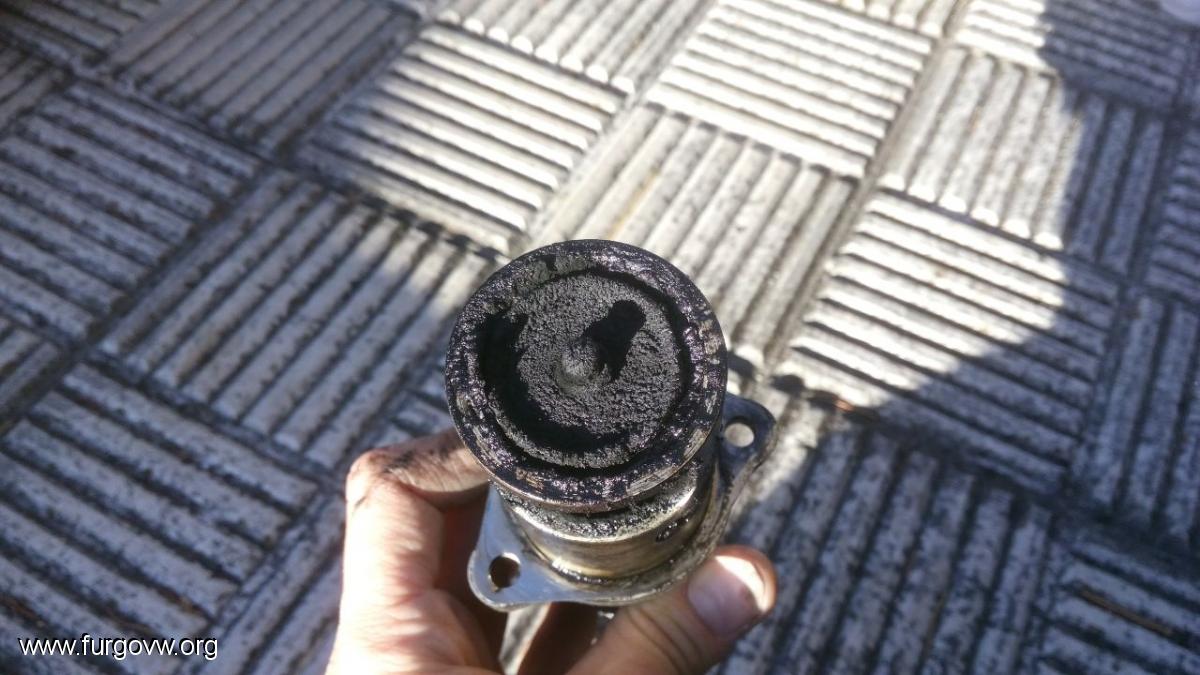

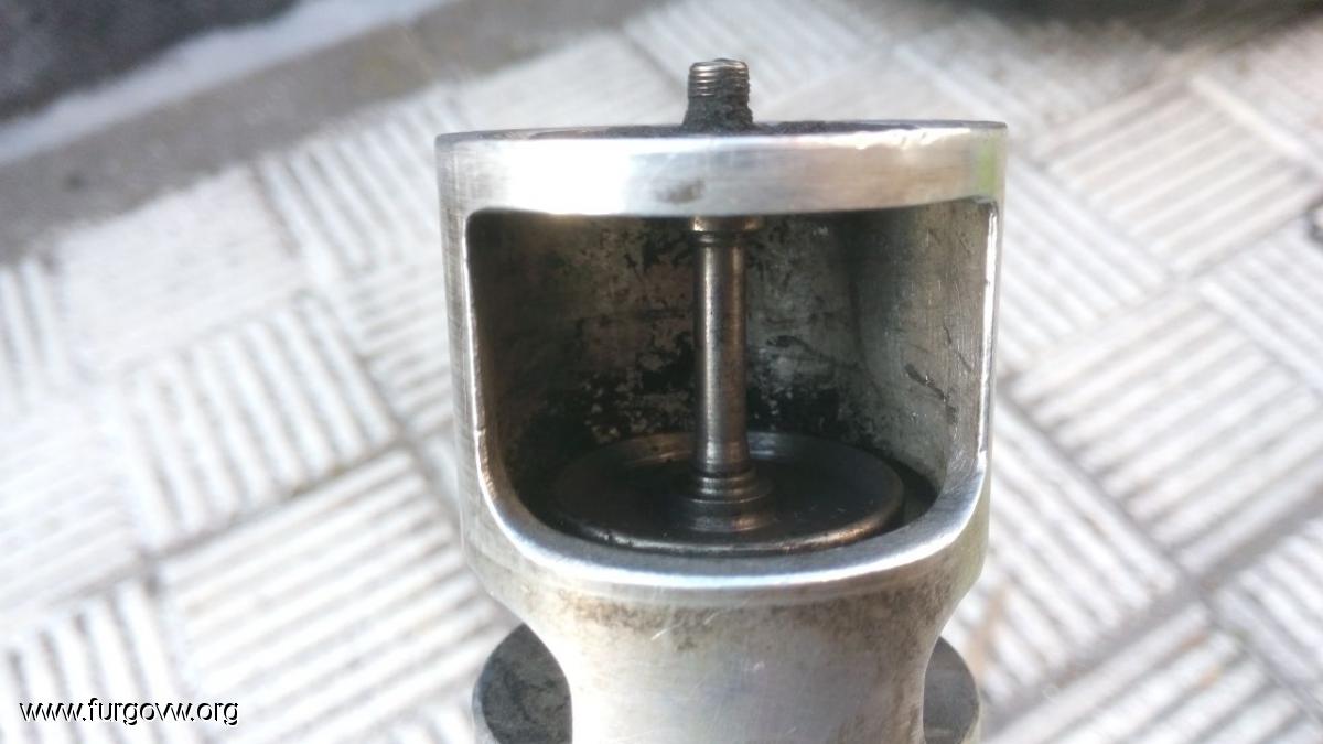

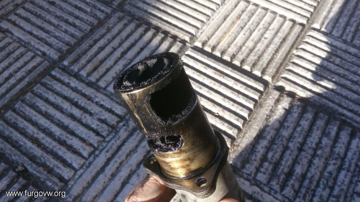

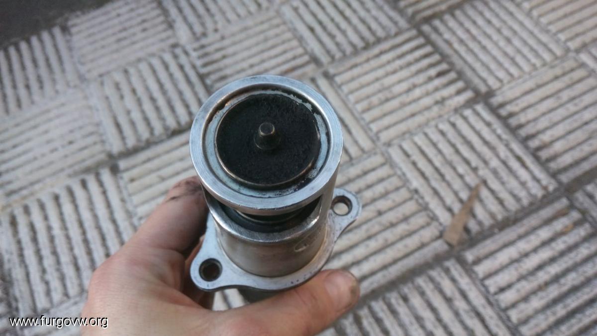

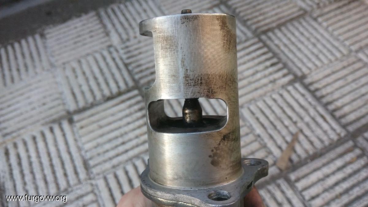

Como podemos ver, algo de suciedad sí que tiene... Así que guantes, limpiafrenos y a cepillar. Ayudándonos de un destornillador podemos empujar las chapaletas y abrirlas, para poder limpiar más a fondo la parte donde cierran. Hay recovecos a los que es imposible llegar, pero aún y todo en poco rato conseguimos que parezca otra cosa.

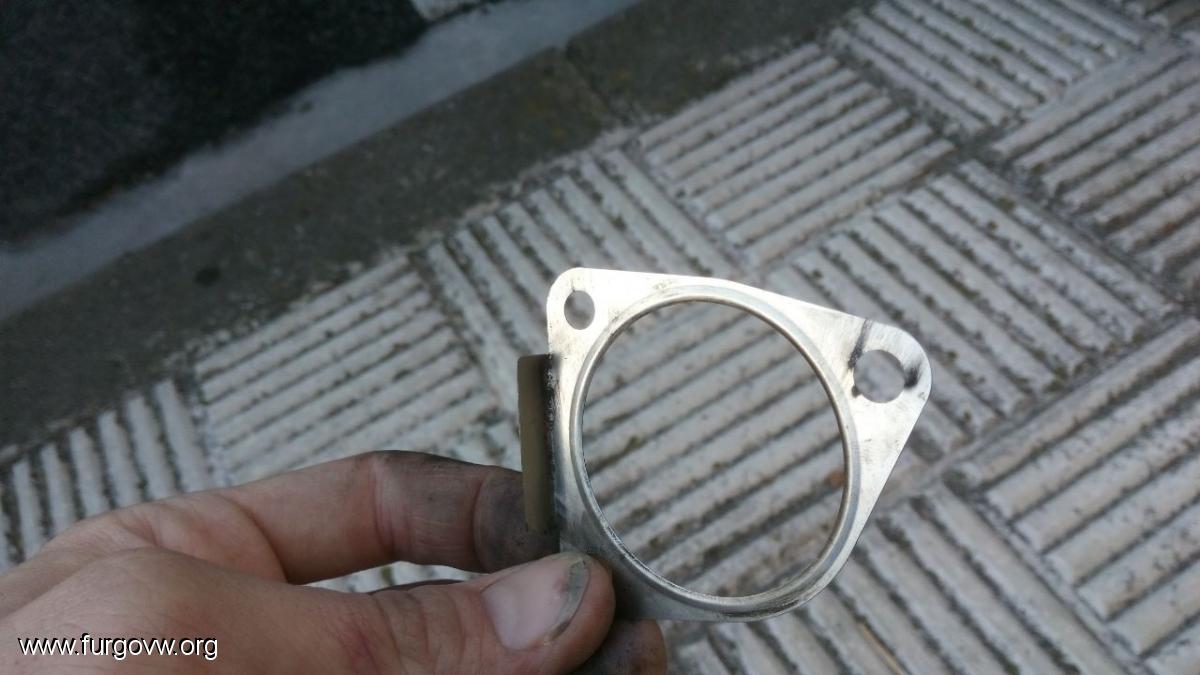

Se me ha pasado ponerlo, pero puede que al soltar la válvula veáis que hay una junta metálica donde asienta. Esta no hace falta sustituirla, se limpia también.

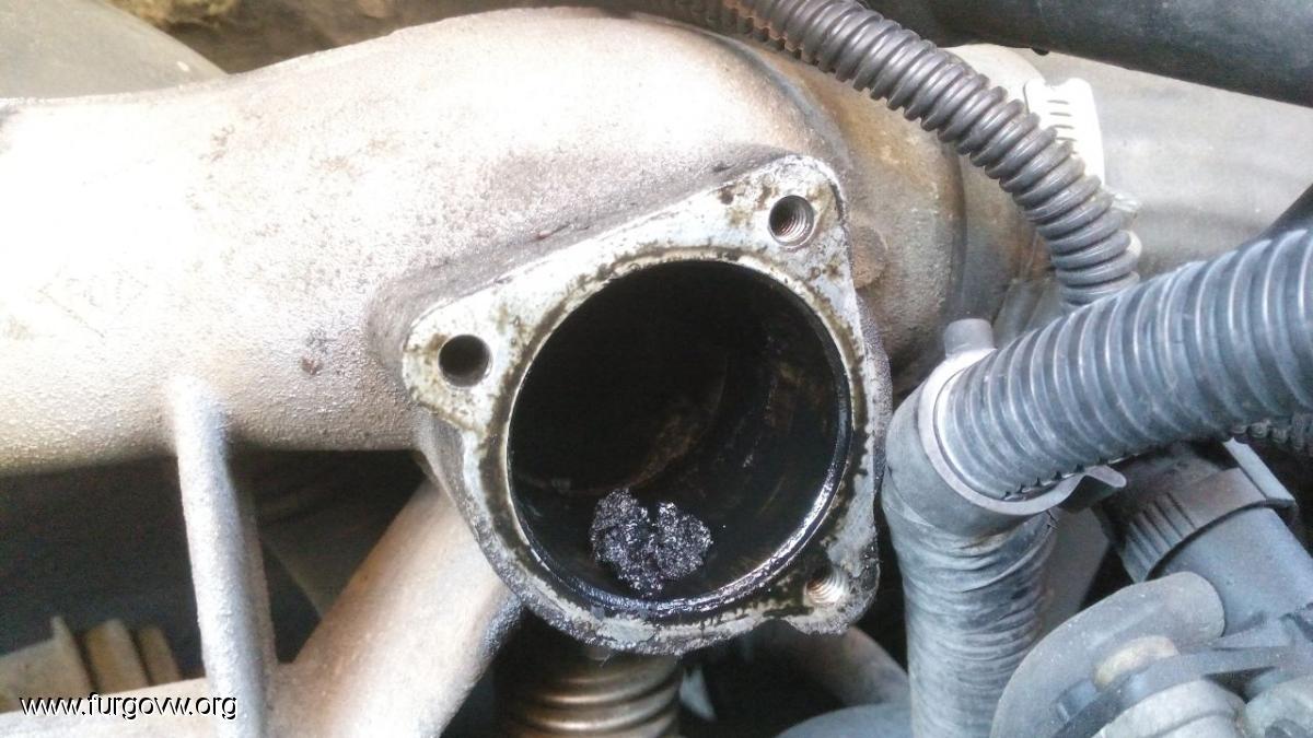

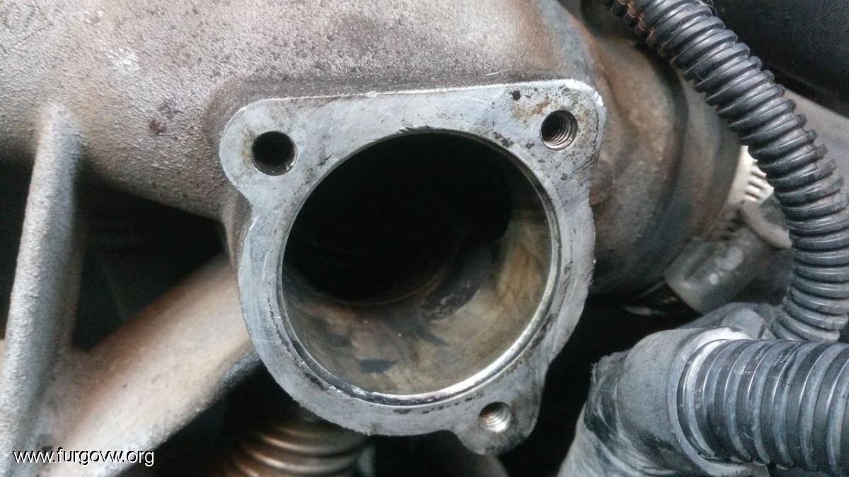

Asimismo, no está de más que limpiemos la parte de la admisión que tenemos a mano, ya que seguramente habrán quedado en él restos de carbonilla y suciedad. Aquí podéis ver el antes y el después.
