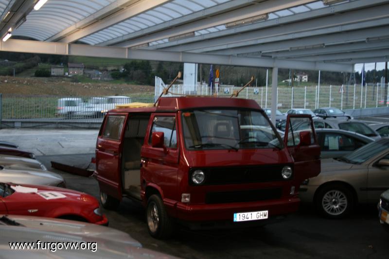

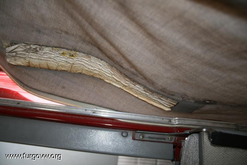

Visto el estado de la lona que tenia hasta hora, me vi en la obligación de cambiarla.Coparar precios, colores, ventanas laterales......en diferentes paginas como just-campers,serial-kombi y demas, me decidi por la de just campers, o mas bien me decidieron, porque me la pidieron.
Colocacion de la lona:
He buscado por todos lados tapiceros o carreceros que me hagan la tarea para que el dinero invertido en ella no sea en vano y no quede peor de la que tenia.
Resultado:
Despues de encontrar a un tapicero dispuesto, una vez dejada la furgo para su colcocación se raja porque me dice que es complicadisimo.
La segunda opción, un tapicero de descapotables me comenta que lo ha hecho alguna vez  pero que me da 3 meses de espera!!!
Decision: Vito lo visto decido jugarmela y meterme con la tarea de lleno.Lo que sea será.

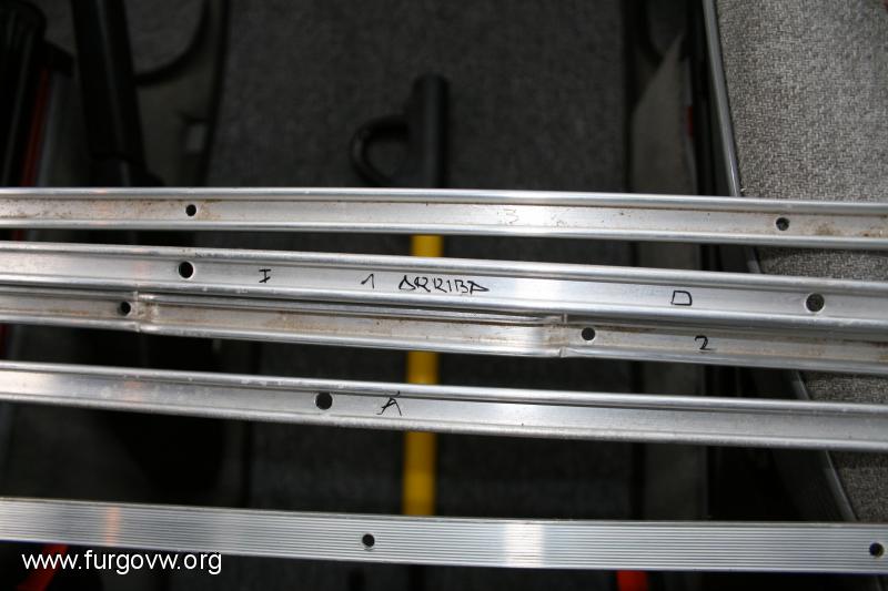

Tenemos dos carriles arriba y abajo compuestos por cuatro trozos cada uno con cantidaz de tirafondos.
Carril inferior:demontar de alante a atras:
Carril superior:Tambien de alante a atras.

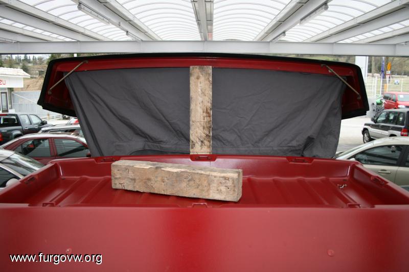

Para desmontar el carril superior hay que bajar el techo hasta un punto medio.Para eso nos haremos con un taco que nos permita soltarlo con nuestra altura.
cada vez que soltemos carriles numerarlos y darles sentido correcto.

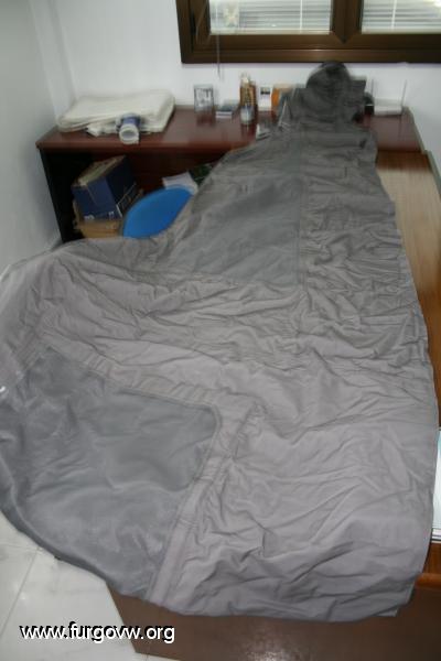

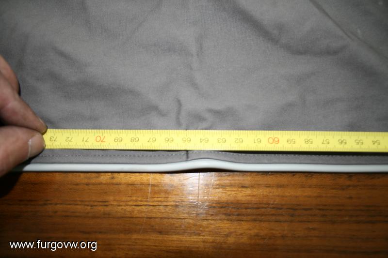

Una vez desmontados por completo todos los carriles hay que medir la nueva lona e intentar marcar todos los centros, es decir:
-Frontal inferior(65 cms), frontal superior,laterales derecho e izquierdo,inferior y superior y trasero cental.
Una vez medidos todos los puntos para que no sobre ni falte por ningun lado, nos ponemos a montar la lona en orden inverso.
-De arriba a abajo y de alante a atras.

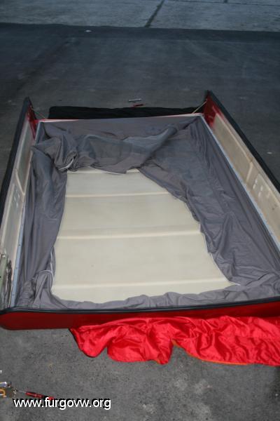

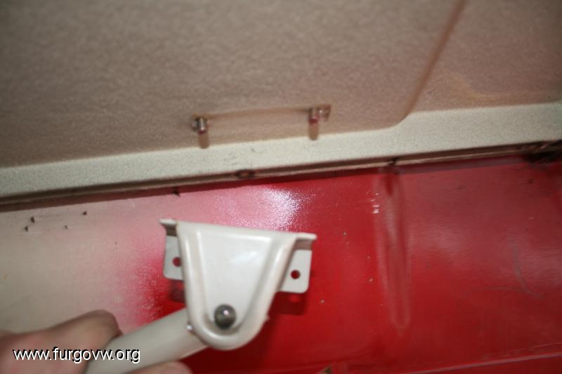

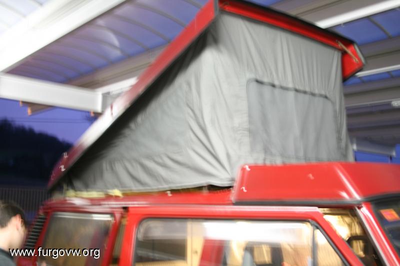

Existen dos formas de montar el techo, sin quitar el techo de fibra y quitandolo.Sin quitarlo me fue imposible acceder a puntos de atras de la parte superior de techo, por lo decidimos quitar el techo por completo.Para ello hay que soltar el brazo trasero compuesto por tres tuercas en cada lado que van amarradas a la carroceria.
La furgo sin techo, para levantarlo entre dos personas en bastante costoso.
Ponemos el techo en el suelo bien protejido para no rallarlo, y nos ponemos a poner tornillos como hemos dicho, primero centros y esquinas y luego restantes.Tarea facil

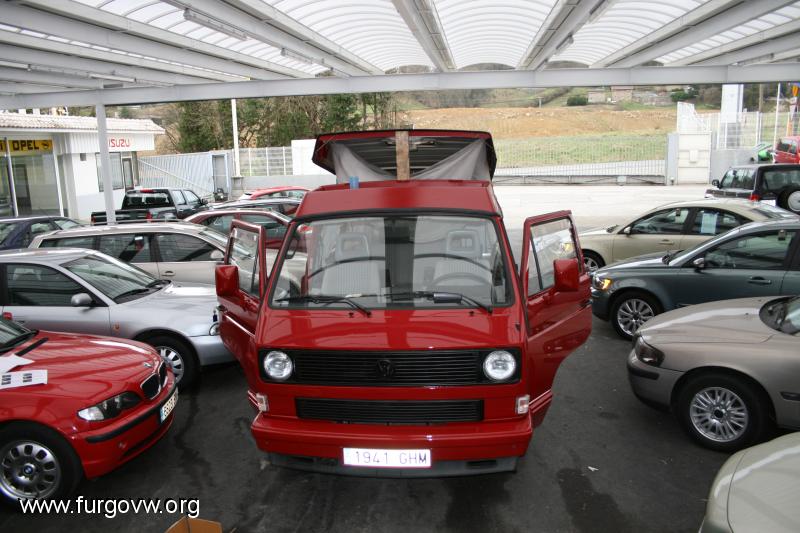

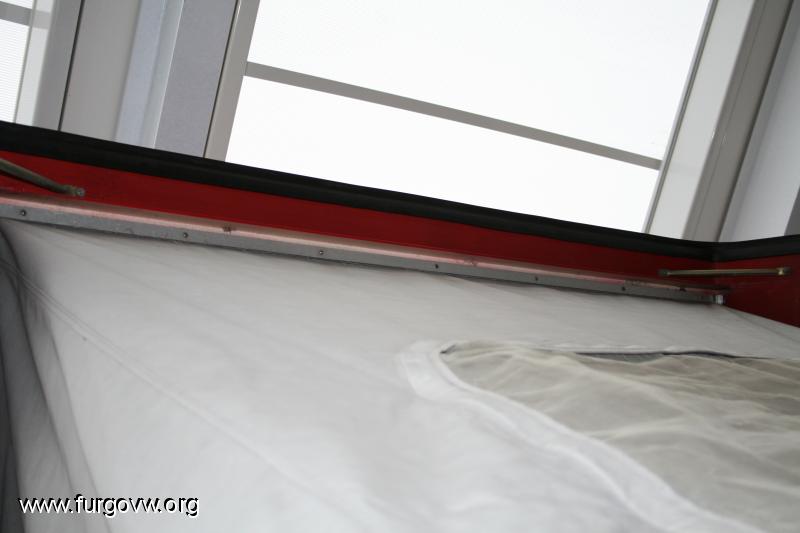

Ahora toca volver a colocar el techo, enganchar lo brazos traseros y seguir poniendo tornillos en las guias inferiores.
Empezamos por la frontal.Este punto nos costo un huevo y medio, ya que la lona de just campers viene muy muy justa.Pones un tornillo de un lado y se sale la lona por otro, suelta parameterlo y se suelta la guia anterior que habias puetso, en fin ya lo veries si lo intentais.
Una vez colocado el frontal el resto es bastante sencillo.ponemos el taco, y nos ponemos a colocar tornillos y mas tornillos.
Resultado final.La lona ha quedado bien puesta y sin demasiados problemas.
