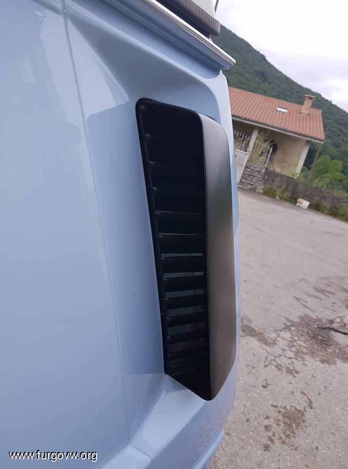

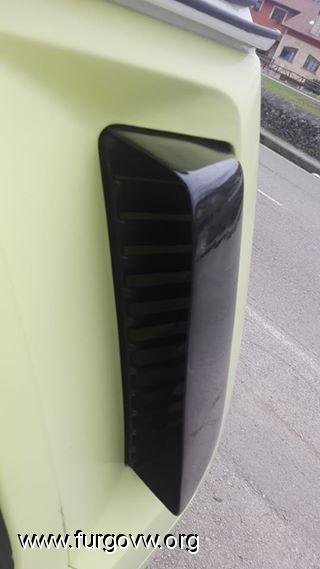

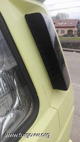

Hola chicos.
Lo que voy a poner aquí igual no es el sitio, pero si el lugar apropiado, si hay algún problema se quita y no pasa nada.
El tema es que estuve tratando con un hombre que trabaja con la fibra y hace Air-coops,( los salientes de la entrada de ventilación al motor), y lo pongo aquí porque sería interesante para todos, ya que a nuestros motores refrigerados por aire les va la vida, he hablado con gente que se los puso y me dijo que cambia un mundo, puede bajar la temperatura unos 15º.
El caso es que hablé con el para tratar precio para una compra conjunta y en principio acordamos 40€ a partir de 10 pedidos, pero no cerramos ahí, según el número de pedidos se mejorará el precio de los air-coops.
Así que si estáis interesados pongo en marcha una compra conjunta.
Dejo unas fotos de algunos de sus trabajos.
