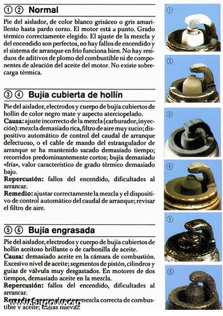

hola Antoni, también puede ser que el aceite entre por las guías de vávulas... una prueba de compresión puede ayudar a saber si pierde por segmentos, se hace la prueba normal y luego echándole un chorrete de aceite en el cilindro, si la compresión mejora, el problema es de segmentos
Gracias Haizkolari, eres un crack, estás en todas.
Pero tengo una duda, en caso de que perdiera por los segmentos, no debería haber aceite en el escape?.
Porque por la guía de las válvulas tiene su lógica cuando me andaba menos, y al rato volvía a andar bien,( igual se soltó alguna guía de la culata). Si fuese por los segmentos perdería compresión permanente. A ver si puedo ir medirle la compresión esta semana.

debería quemar parte de ese aceite y salir en forma de humo por el escape y te mancharía de aceite la admisión, por que te mete presión al cárter y esos gases recirculan por la admisión y si llevan mucho aceite manchan todo(en motores aircooler hay mucha holgura de segmentos, debe ser normal que esté manchada la admisión, hasta cierto punto)... que le afecte sólo a un determinado cilindro, que sólo una bujía esté sucia, suena a retén de válvulas o guía de válvulas..mira a ver la admisión cómo está, a ver si te mete aceite por el tubo de recirculación de gases del cárter  .malabares

Cuando le cambié los segmentos, me di cuenta cuando estaban mal, (a parte de la baja compresión), porque iba andando con ella sin anomalía ninguna y derrepente echaba una gran humareda de humo blanco y espeso y volvía normal, y en el escape había restos de aceite. Por eso a ahora que lo dices, sospecho que pueda ser alguna guía, porque el humo que echa es muy suabe y continuo y es solo de un lado,(tengo doble escape), y el ruido del motor me cambió, suena más a válvulas......y por otro lado no es normal que se joda los segmentos con dos años o menos,no?
haizkolari
si el cilindro no está bien(ovalizado) y le metes segmentos nuevos no creo que fuese a durar mucho... es cuestión de centésimas  :roll:
es lógico que meta menos aceite, por la guía entrará poca cantidad comparado con lo que entra por los segmentos... si tienes "suerte" será el retén de la guía, es demontar el árbol de levas, quitar los muelles de las válvulas y ponerle los retenes nuevos
