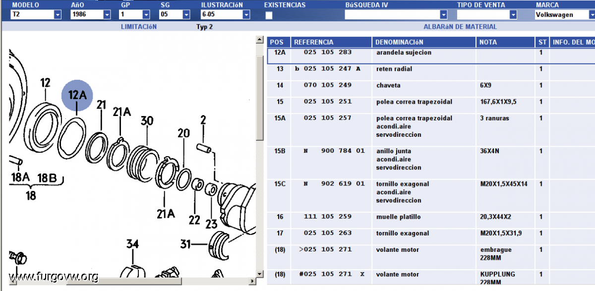

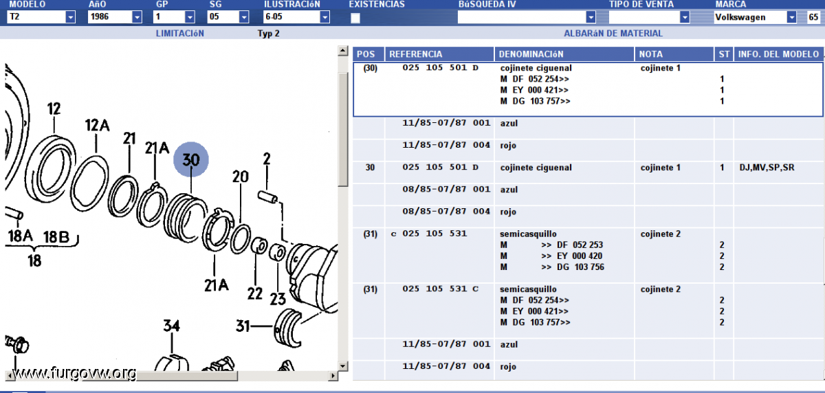

hoy he podido contrastar opiniones con un profe de mecánica, me ha comentado que los retenes de cigüeñal(de un lado u otro) mejor engrasados tanto por dentro como por fuera (excepto si son los llamados "secos") y a la hora de introducirlos usar un taco de madera o plástico que cubra todo el diámetro del retén y golpear con cuidado de que no entre más por un lado o que se doble algún labio, las pérdidas por exceso de presión o de aceite, por norma, son mas graduales y no son inmediatas, no echaría para fuera el retén

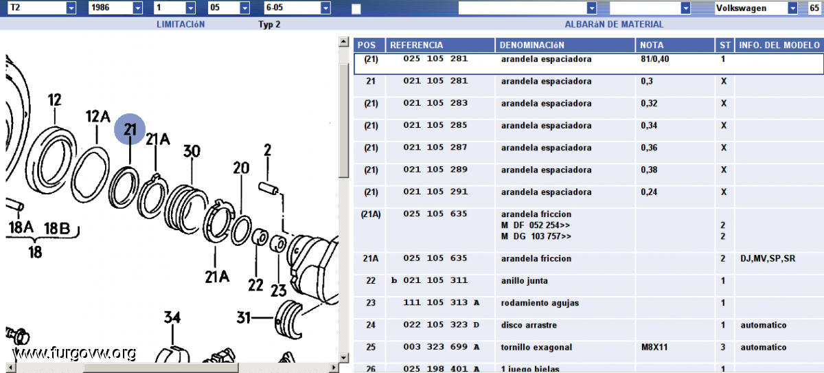

lo del juego axial tiene mucha lógica  .malabares te pego unos pantallazos del etka para que veas las referencias... tengo el programa de piezas instalado, friky que es uno  .meparto

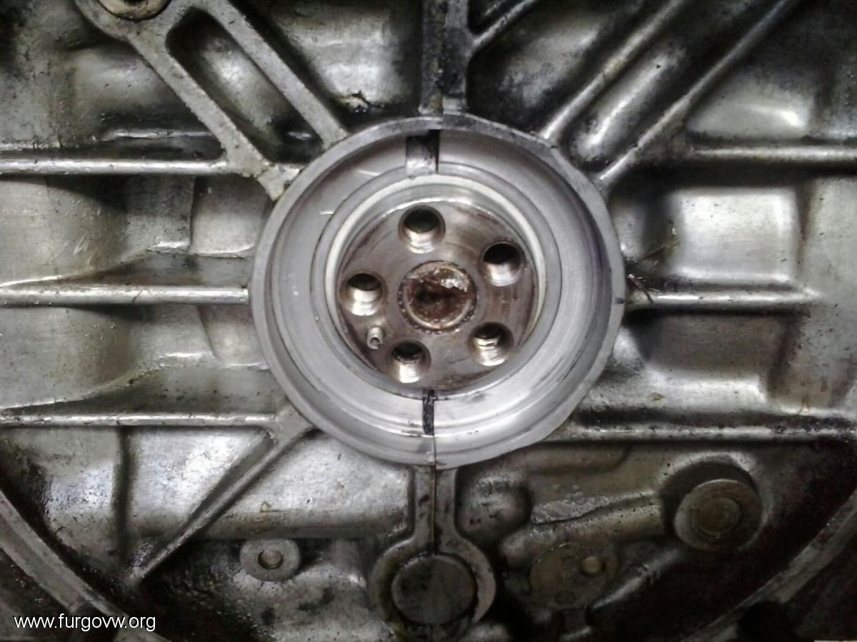

Hola, el verano pasado acabé de reconstruir un DJ y tuve un problema similar, también me sacó el retén 3 veces del sitio.

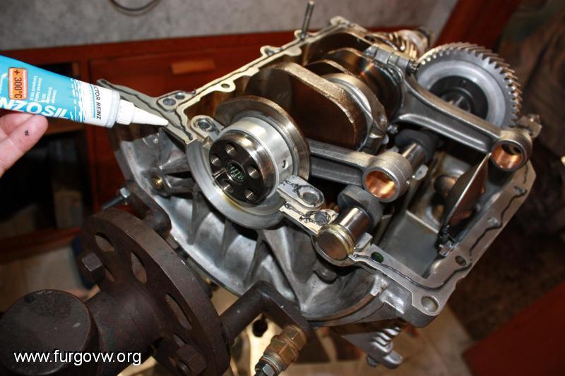

Después de comprobar la holgura axial, al final el forero PROFE me puso tras la pista correcta. Al cerrar el cuerpo del motor había puesto demasiada pasta de silicona en la junta y había tapado los conductos de drenaje del aceite, que es por donde tiene que retornar al carter.
En está foto se ven los agujeros tapados.

no se debe poner pasta de juntas ni nada, si le echas pasta o loctite no va a realizar su función, que es evitar que salga aceite entre el bloque y el cigüeñal, va a tener una película de algo que no está pensado para eso, tiene que abrazar el cigüeñal y asentar en el bloque sin nada por el medio... el problema es poner productos a algo que no lo necesita, se puede y debe lubricar ligeramente el retén, con un aceite que va a estar en contacto con él siempre, no estamos poniendo nada con lo que no va a estar tocando y evitando que salga, así entra sin forzar y no se daña, y meterlo poco a poco y por igual para que no entre torcido ni se dañe ningún labio... está diseñado para eso y si pierde es por mal montaje o ponerle "algo" que interfiere en su función

En cuanto he visto el comentario y las fotos de .ereselmejor Gerard99 he visto el fallo al momento, no tenemos dudas....nos pasamos dos pueblos con la silicona, quisimos asegurar el cierre...y paaaaaaammmm!!!

y en esta parte lo especifica claramente el ir con cuidado y no poner demasiada pasta, pero bueno para ser el primer motor que reparo no salió del todo mal, al próximo mejor e igual ya no necesito ponerle pasta retenedora en el exterior del retén.

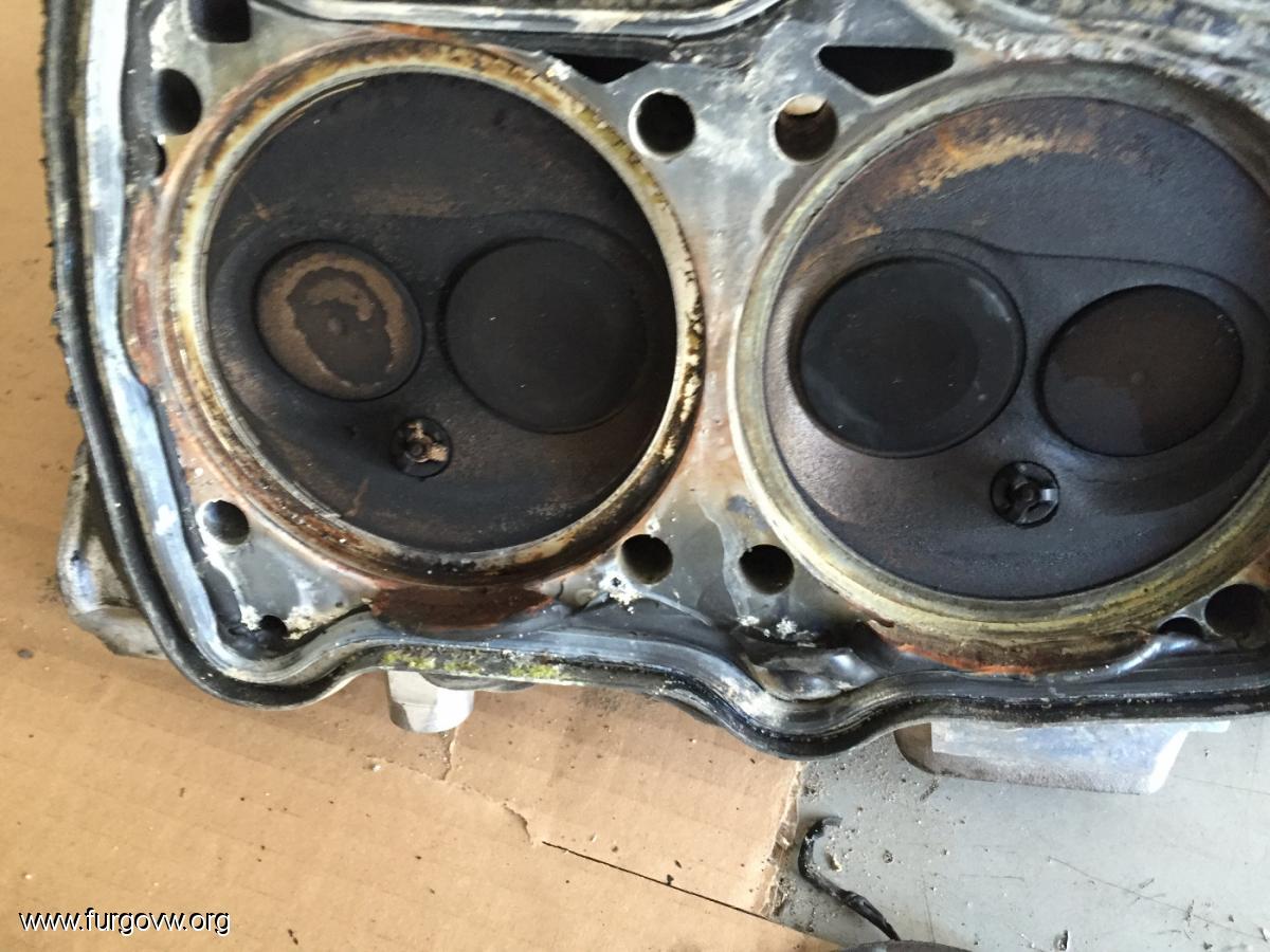

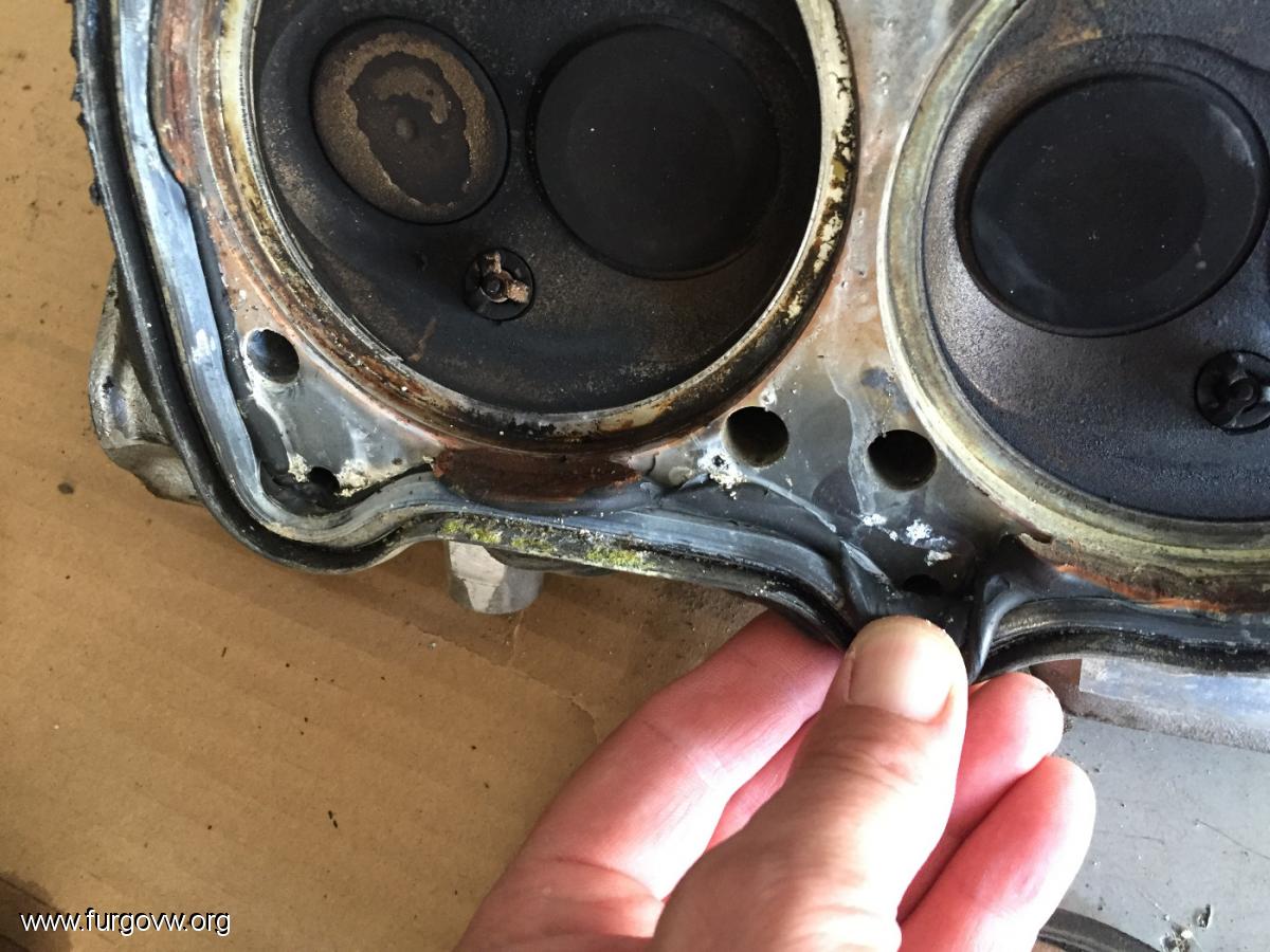

Hola,
hace tiempo que no me conecto ni estoy muy activo

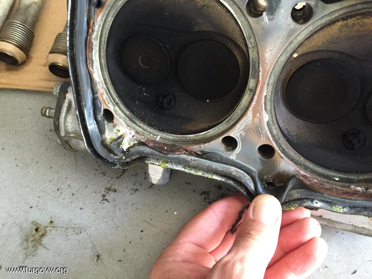

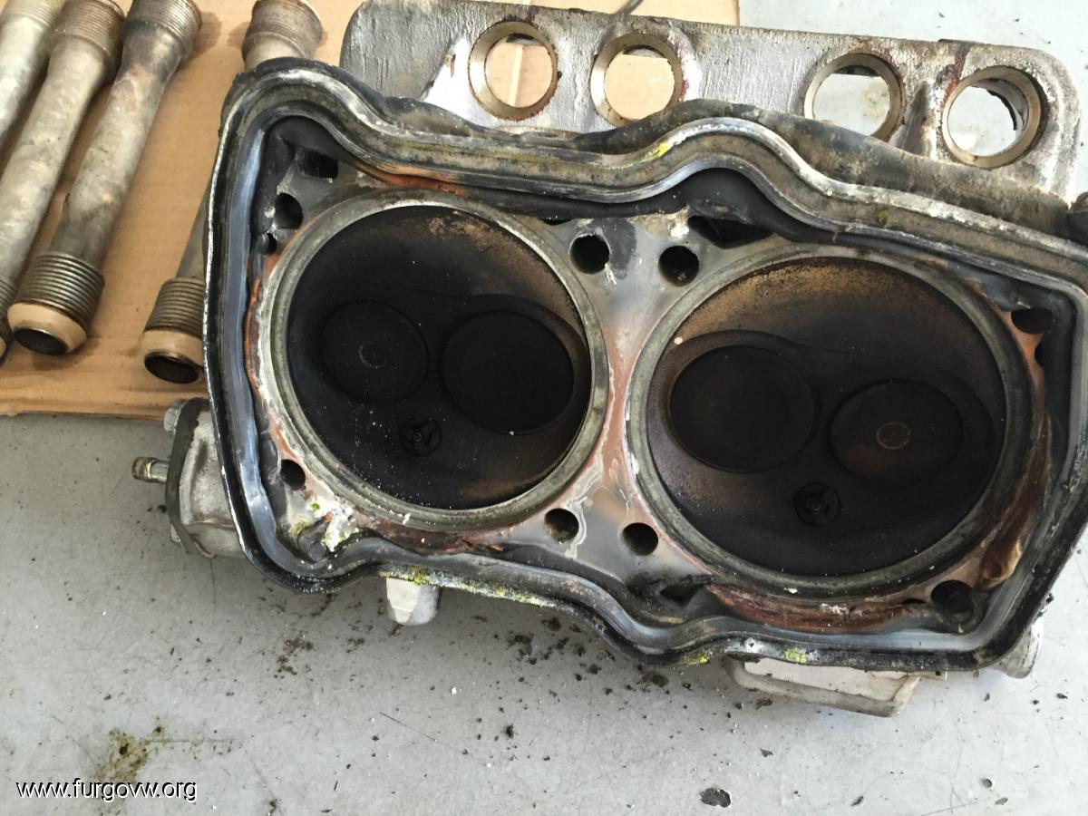

Alguien me podría decir si es normal, que en las fotos que adjunto, si esos agujeros donde tengo los dedos (en cada culata).  Tiene que estar cerrados con el sellador???

Esos dos ajujeros son para dos de los ocho espárragos que fijan la culata al bloque. Si te faltan mira en el interior a ver si tienes un trozo y si es el caso, debes sacarlo y poner espárragos nuevos. Sino no tendrás una buena compresión, tendrás fugas y puedes tener problemas...
