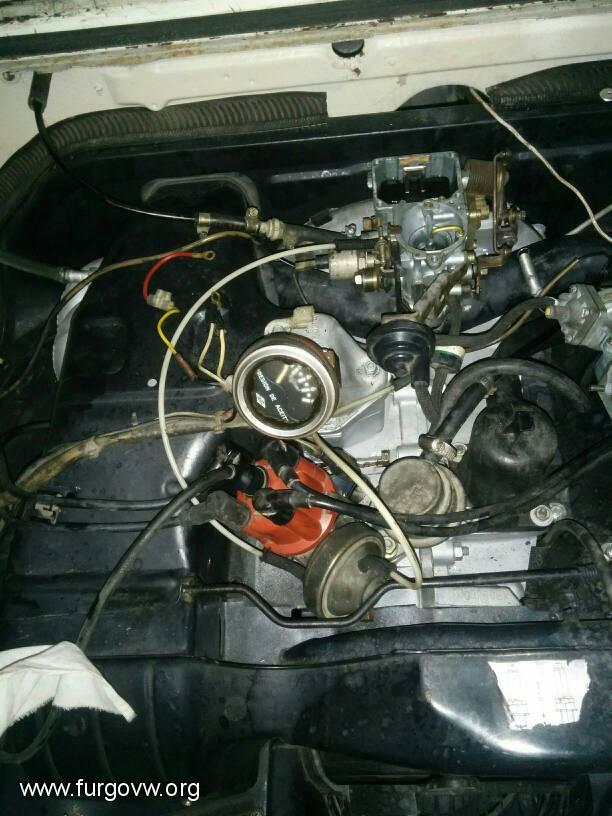

Me refería a eso, a que no hay tirador, pero suponía que fuera automático o algo parecido.
No se ve del todo bien en la foto, pero creo que el carburador es ese.
¿Què posible solución o ajuste tiene si fuera el starter?

no es que se vea poco, es que no se ve nada!!
es que las fotos del movil no valen para nada
Solis
En esta foto se ve mejor, si, es el que has puesto antes
haizkolari
por el dibujo debería estar a la derecha... y esa cápsula neumática negra? pon fotos mas detalladas y de todos lados, a ver si se adivina qué dispositivo se encarga del ralentí en frío

Cita de: Solis en Mayo 04, 2016, 16:52:30 pm
perdona solís, no había visto tu mensaje  :-\
simplemente tienes que aflojar ese starter automático y en frío girarlo hasta que esté en posición correcta,(según gires deja la mariposa más o menos abierta en ralentí y varía esa posición según se va calentando) OJO! márca su posición antes de mover nada para poder retornar a su punto original si no se soluciona el problema ;)

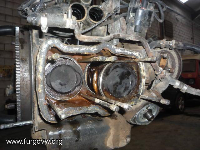

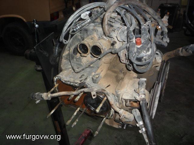

Buenas xavales!!! Necesito ayuda URGENTEMENTEEEEEEEEEE! Acabo de restaurar un motor completo de mi t3 1.9DG, con un colega mecanico! Yo no tengo ni idea y la verdad que me ha ido genial para aplicarme en el tema y conocer bien el tesoro que tenemos!! jejeje se ha realizado la restauracion completa, descolgamos el motor por una simple perdida de aceite y ya sabeis......un no parar!! Culatas partidas (culatas nuevas), arbol de levas nuevo, cojinetes arbol y cigüeñal, cableados, restauracion carburador, escapes, colectores......en fin!!  Pronto adjuntare la restauración completa con imagenes, pero estaba esperando a tenerla finalizada!!! Esta semana colgamos el motor de nuevo, y los nervios invadian nuestros cuerpos jajajaja......sorpresa para nosotros arrancó a la primera!! VAMOSSSSSSSSSSSSSS, el motor suena super fino, las compresiones son perfectas y aguanta en relenti a 900 vueltas aprox!! Lo dejamos un tiempo para ver si se encendia el ventilador y OHHHHHHHHHHHHHHHH no podia ser todo tan bonito..... ??? ??? :-[ entre la union de la caja de cambios y el motor empezo a gotear.... paso atras, desmpontaje de motor y sorpresa reten del cigüeñal suelto!
Esta misma operación la hemos realizado dos veces mas....ahora tenemos el motor fuera de nuevo, y no somos capaces de intuir ver localizar donde hemos podido cometer el error! No se si algun forero o mecanico ha tenido este problema o algo parecido!! El reten lo colocamos con la base totalmente seca, y encaja a la perfección, desconocemos el motivo por el cual sale expulsado cuando el motor se empieza a calentar.
Puede ser exceso de aceite en el interior??? Pero debido a que?
Presiones en interior bloque??? Los tubos de gases estan libres y no producen presion
No sabemos que mas mirar....se acerca el verano, y estamos contra las cuerdasssssssssssssssssss!!!
Ayudaaaaaaaaaaaaaaaa x favor!!!!!!!!!!!

ese retén no parece ser de los que van en seco, se puede lubricar antes de ponerlo, los que van en seco(los que no pueden ser lubricados)  llevan un anillo de plástico "centrador-guía" que se quita a medida que lo vas metiendo y se debe dejar en reposo un tiempo para que se adapte y amolde al cigüeñal,  una vez pasado el tiempo ya puede arrancarse, son muy delicados y no pueden tocarse ni mancharse con nada de aceite ni quitarle el anillo de plástico guía, si no se estropean y ya no sirven, creo que son demasiado modernos para una t3  ??? ... quizá el problema sea la arandela de desviación de aceite de referencia 025 105 241
es por dar ideas no afirmo nada  ;)

Haizkolari creo que se refiere al retén que une caja con motor (el del embrague). Y no al de la polea del cigüeñal que está en el extremo opuesto.
Yo tenía entendido que hay que montarlo completamente seco, so riesgo de ser expulsado por resbalar al arrancar el motor. En la zona del labio (interior) no hay problema en lubricarlo ligeramente, pero en la externa  .nono
Puede que un exceso de presión (el nivel de aceite MUY alto) lo empuje y lo saque hacia fuera. Otra opción sería que haya pasado mucha agua -o gasolina- al cárter cuando tuviste la averia (hablas de culatas rotas).
Yo vaciaría completamente el aceite. Si salen mas de 5 litros "de lo que sea", ahí podría estar la causa.

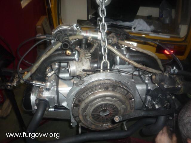

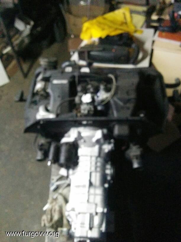

Largo173
Julio 07, 2016, 08:53:12 am #2669 Ultima modificación: Julio 07, 2016, 08:55:24 am por Largo173
Muchas gracias Profe y Aizkolari!!

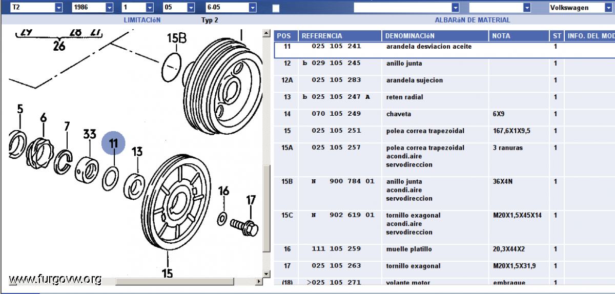

Hemos estado dandole vueltas al tema, hoy haremos alguna comprobacion mas!! Es el reten que va en el cigëñal y une caja con motor. Justo delante de el van 3 arandelas (juntas) las cuales al desmontar una de ellas estaba partida! Al comprar el recambio no miramos la medida (grosor) de la de serie, y cuando fui a la casa de recambios solo tenian una medida, así que me lleve esa. Ayer al desmontar comprobamos a simple vista k los grosores eran diferentes. Hoy intentaremos conseguir pie de rey digital, a ver si conseguimos averiguar las medidas.... .panico
Creeis que puede ser ese el problema?? Que al ser mas grueso, aunque sea practicamente indetectable para el ojo humano jajaja no deje encajar bien el reten al cigüeñal provocando su expulsion?
Los liquidos estaban totalmente vacios, pero haremos la prueba de nuevo a ver cuanto sacamos!
Haizkolari puedes decirme donde miras el despiece? para ver los codigos de las arandelas (juntas)....por que miro en vw heritage pero las que localizo en la imagen no son las que lleva mi furgo, son las de referencia 025105283 y tienen forma extraña, en principio deberian ser redondas completamente... observo que hay con grosores 0,24mm 0,26mm 0,28mm, etc...y desconocemos la medida de los originales o de serie!
