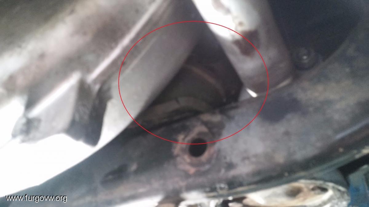

Canelita
Cita de: quatrel en Abril 25, 2016, 13:33:03 pm
Has preguntado al recambista más proximo? si no los pueden encontrar, seguramente los podrás comprar en las paginas especializadas, Justkampers, Serialcombi, vwbusshop, etc, no te deberia ser difícil encontrarlos.
Hola quatrel, gracias por la respuesta. Sí que he buscado en estas páginas, y no dudo de que las vendan pero soy incapaz de encontrarlas... entre que voy justito de mecánica y que muchas paginas están en alemán y hay que tirar de traductor, no hay manera
Cita de: profe en Abril 25, 2016, 14:59:22 pm
https://www.tk-carparts.de/catalog/230/VW_Bus_T3_1979___1992/VW_Bus_T3_1979___1992.html
Ahí tiene seguro.
Muchas gracias Profe, pero no consigo encontrarlo... Pongo una fotillo de los soportes a ver si alguien me sabe guiar un poco.
Disculpas por mi torpeza, seguro que nos es tan difícil pero...
