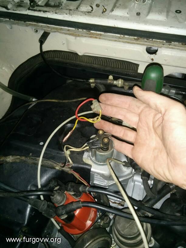

buenas a todos tengo una duda le he cambiado el alternador a mi t3 motor 2000 cu y hemos comprobado que la excitación que le llega 1.8 v lo cual no es suficiente.ya que no excita el alternador. sabeis que tensión le llega

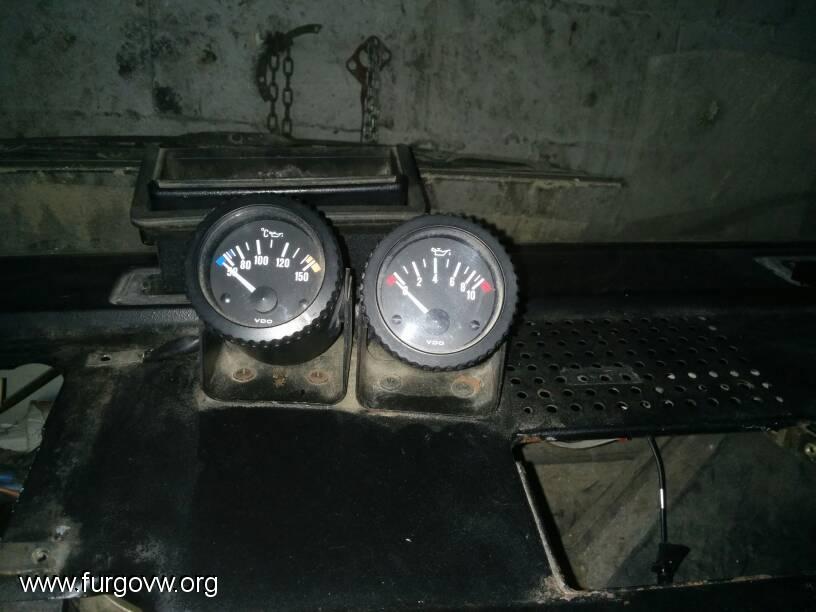

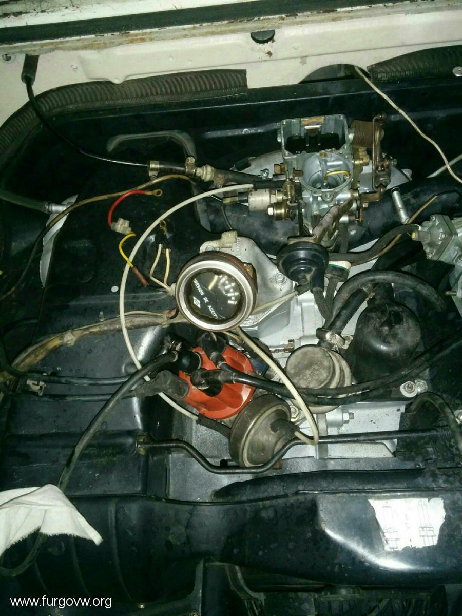

Alguien sabe dónde puedo conseguir el medidor de presión de aceite(reloj y sonda)??
Tengo lo tengo instalado y nada más arrancar la aguja sube hasta el máximo.
He comprobado la presión con otro manómetro y me da entre 4-5...
Puede ser que la sonda esté rota? El reloj? Se puede arreglar? En caso de comprarlo, tengo que comprar ambos juntos,no?
Carlos VW
Sabiendo la rosca del sensor, el rango de presiones que debe medir, y si necesitas también chivato de aceite o no (la lucecita del tablero), en cualquier tienda de recambios lo puedes conseguir.
Antes de comprar nada, mediría la resistencia que tiene el sensor de aceite a distintos valores de presión de aceite. Así aseguras si lo que falla es el sensor o el reloj (si los valores de resistencia del sensor son los correctos, entonces es el reloj o el cableado lo que está jodido).
