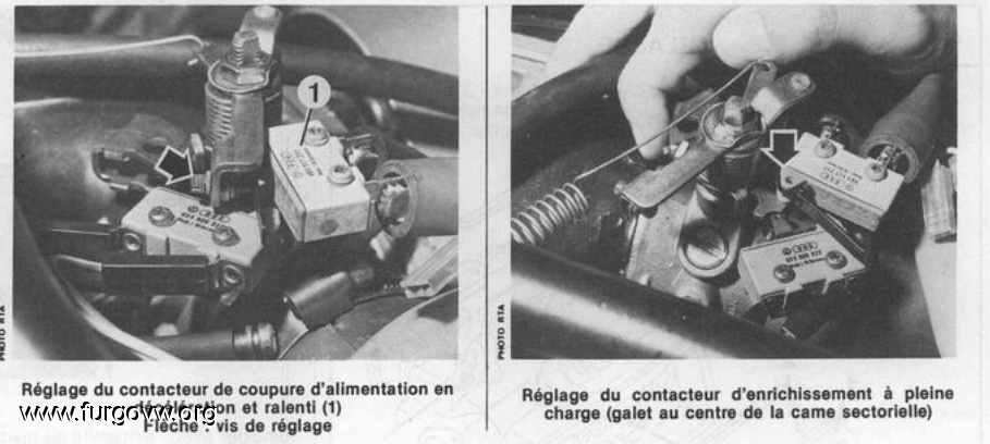

Holar, porque parte del tema de mecánica hay algo relacionado con el carburador. Me falla aveces,se viene abajo y se me acaba apagando, se sube mucho de revoluciones..etc  Me han dicho que puede estar relacionado con la suciedad o también, un final de carrera(por llamarlo de alguna manera) que es el que detecta cuando esta a ralentí o en marcha.
Si alguien sabe algo del tema o donde puedo encontrarlo...

Tu motor no tiene carburador, es inyección. Puede ser la válvula de regulación del relentí, que va sobre el motor, justo antes del mando del acelerador. Así sin verlo ni oirlo es complicado.
trasegar
Ya he visto tu motor, es como el mio, con A/A. A continuación del delco, antes del regulador de presión veras una pieza redonda de la que salen unos tubitos, comprueba que estén bien.

prueba en la mariposa, hay dos interruptores, uno de ralentí y otro de plena carga, desconectas los cables de cada interruptor, pinchas con un polímetro en las patillas del interruptor de ralentí(marcado con un 1 en la foto) compruebas que con mariposa abierta te da infinito y con mariposa cerrada 0 ohmnios... el otro interruptor, el de plena carga tiene que darte al revés, mariposa completamente abierta(como si pisaras a fondo) tiene que dar 0 ohmn y cerrada tiene que dar infinto
también deberías comprobar la válvula de ralentí, conectar, desconectar ver cómo reacciona el motor con ella puesta y desconectada... (limpiar la conexión, ver el estado del cableado) si le das 12v tienes que oir como actúa(un clack)

Fotos que fotos,pinchame el enlance.
Me tiene loco eso de que se me pare y que se pongan las revoluciones a tresmil
