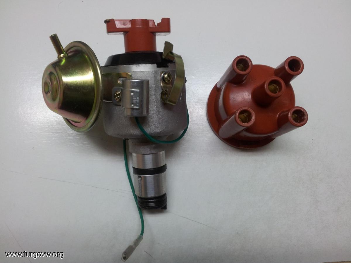

A mi eso me pasó......y sospecho que era del rotor, porque al poco de hacerme eso se me jodió el rotor...y ahora con el nuevo nunca me lo hizo...
goikorixe
aupa.
Perdona, pero no controlo de mecánica.  que es eso del rotor.
El rotor de un motor, de q motor?
haizkolari
Cita de: goikorixe en Mayo 12, 2014, 21:59:00 pm
aupa.
el distribuidor... ;)
mirate este post http://www.furgovw.org/index.php?topic=274383.msg3198691#msg3198691
