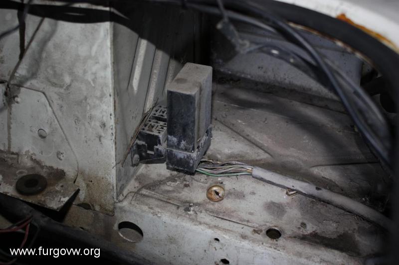

Por otro lado, si llevabas aire acondicionado (o lo quieres instalar) necesitarás el "idle stabilizator control unit". Es una centralita que ayuda a subir el ralentí cuando se conecta el a.a. Creo que la Digifant lo controlaba directamente, pero en la Digijet hacía falta una centralita auxiliar pues no estaba prevista en inicio (y además no controla encendido, por eso se hace aparte).
Yo en mi furgo -DJ- la tenía escondida en el hueco trasero derecho (detrás de las luces). Iba escondida tras una tapa de toma de aire.

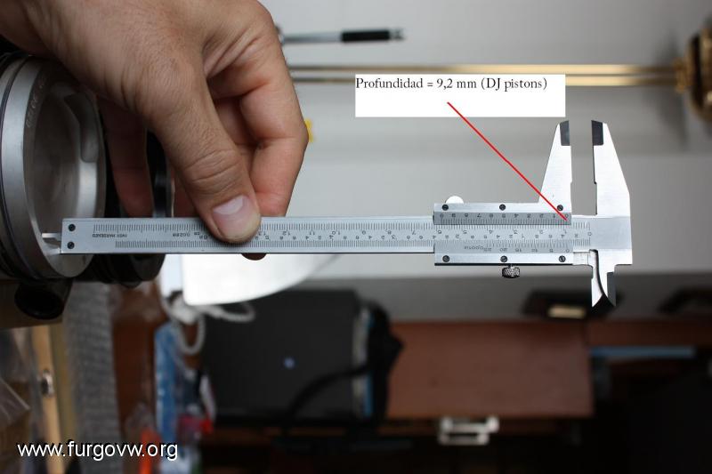

La mariposa de admisión, el AFM (caudalímetro), árbol de levas... todo eso es igual en ambos modelos. Solo cambia la cavidad de los pistones, el distribuidor y la centralita. Como tenías duda sobre los pistones, te adjunto foto de los DJ
Si los pistones tuyos tienen un hueco mas profundo es que son los MV. Y si tienen esos 9 mm aprox, es que ya los cambiaron por los del DJ (raro pero posible).
Al final lo menos complicado es que consigas una pastilla de encendido DJ e instales todo el cableado completo del DJ. Mi única duda es como conectar el idle control si llevas a.a. (creo recordar que me dijiste que la furgo iba full equip). Si tienes problemas en este apartado, lo comentas y le saco algunas fotos a mi furgo
