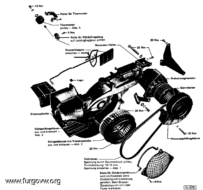

Pienso que uno de los problemas en la mía es las trampillas de ventilación que no deben funcionar y el tipo de aceite que lleva...que es cutre, así el motor no va tan fresco y se recalienta antes y la respuesta del motor es más baja, por lo tanto si quiero mantener la velocidad aunque sea a 80 por autovía tengo que pisarle más.

javi.. ¿dónde está el termostato que abre las trampillas de aireación de las aircooler? ¿para tensar es aflojar tornillo y tirar del cable, no? el Sant Antoni anda por Ourense, si no ya te lo hubiera mandado para que le dieras un repaso... .meparto
el termostado ala derecha del motor segun lo miras de frente

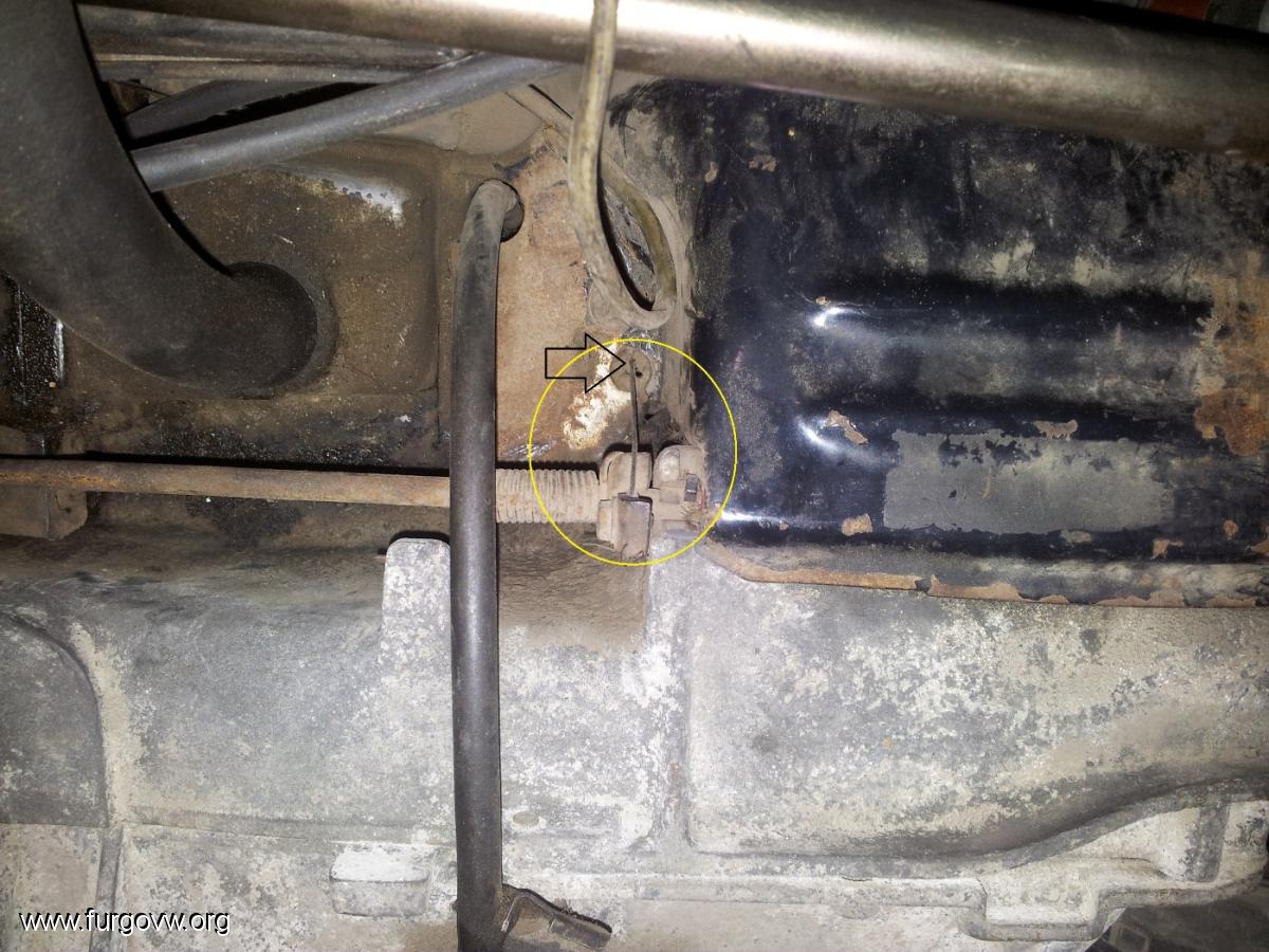

javiseiscientos
por debajo kitas la chapa de 3 tornillos ,lo ke ahor ano kaigo eske si tienes ke kitar las variillas y tubos delos valancines ,miralo kitala chapa y az una foto

.meparto .meparto .meparto.....desmonté medio motor por arriba.....saqué el carburador,chapa,etc...y después descubrí lo que me estás contando .meparto .meparto
Ya desmonté el termostato....el cable estaba fuera de la polea y el termostato parece estar en buen estado,simplemente tiene una capa gorda de grasa y polvo...lo metí en gasoleo a limpiar...a ver como queda....
Encontré esto por si os puede interesar: http://www.ratwell.com/technical/Thermostats.html

que movida.....limpié el termostato, está impoluto...no tiene ninguna raja ni nada,lo puse en agua hirviendo pero no funciona....supongo que tiene algún poro y perdió el líquido....lo sumergí en agua cerrándolo a mano para ver si salía burbujas por algún lado....pero no veo que salga nada....sin embargo lo agito y suena como si tuviera líquido....pero no va¡¡¡ :'( :'(
