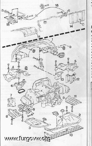

Cual es el termostato y trampillas??
haizkolari
el termostato es el nº15, las trampillas son las chapas marcadas con el nº14... el termostato regula la apertura y cierre de las trampillas según la temperatura, si se estropea, se quedan cerradas o no abren lo suficiente y el motor se recalienta  ;) comprueba que funciona para descartar que se vaya el aceite por que se fluidifica por exceso de calor... si no te baja el nivel del aceite cuando hay una temperatura normal puede ser la explicación a ese consumo, también puede ser la calidad del aceite o una viscosidad inadecuada, vete descartando cosas y probando diferentes aceites hasta dar con el adecuado  ;)
Mmmmmm........y yo me preguntaba para que traía esas trampillas.....lo comprobaré y te cuento...gracias una vez más haizkolari.
