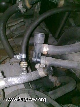

Intentando purgar el circuito de agua se me ha partido la valvula de purga que hay en el vano motor. Es un DG de los primeros y ha partido exactamente como esta foto:
La valvula entera es esta y parece ser que es muy difícil de encontrar:
la referencia es 025121421A
Intento encontrar una pero no lo consigo, sabeis si puedo prescindir de ella conectando los manguitos con un trocito de tubo?

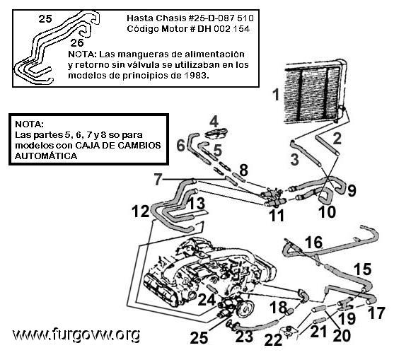

Cita de: quatrel en Abril 25, 2013, 19:17:32 pm
Nadie ha bypasado la válvula esa?
Quizá esto te sirva...
La vávula se puede anular, o se puede montar la #11. Ojo, hay dos modelos, para caja de cambio manual, y para caja automatica.

quatrel
Cita de: Syncronauta en Abril 25, 2013, 22:31:24 pm
Gracias syncronauta , si no la encuentro la anulare, porque para poner la otra tendria que cortar los dos manguitos principales. Espero que pueda purgarla bien sin esa valvula.
