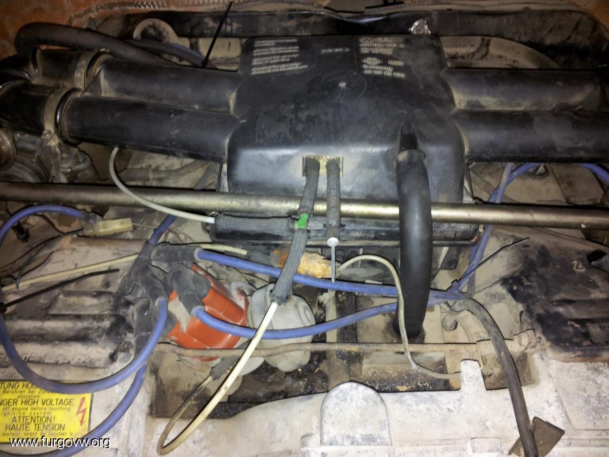

Sant Antoni
 ;D
Cita de: haizkolari en Abril 09, 2013, 22:47:52 pm
tienes que hacerle una prueba de compresión para descartar eso... una puesta apunto cambiando de filtros, empieza por ahí
El filtro del aire va aquí si no me equivoco no?Aparte de este tengo que cambiar alguno más?
