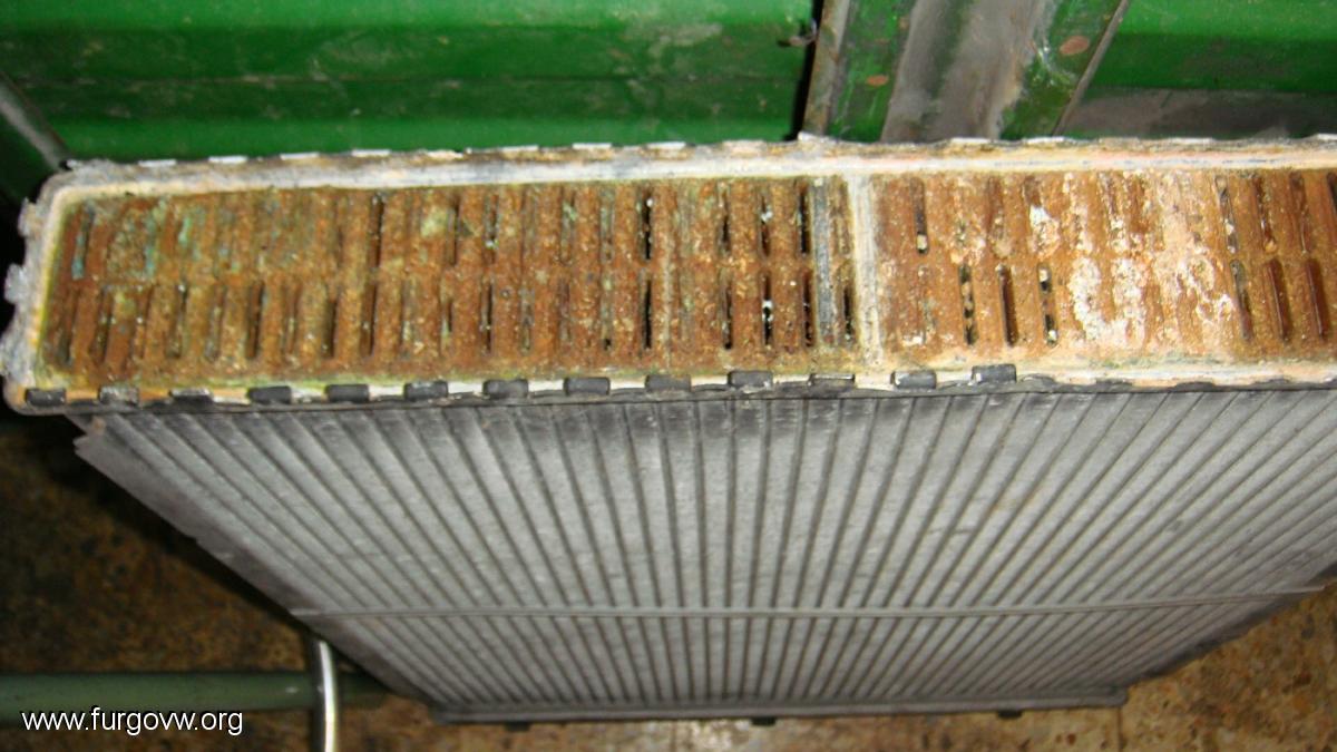

Pues es lo mejor que puedes hacer. Mira como estaba mi radiador. como para dejarlo tal cual ;D
Si te lu curras un poco  te puede quedar asi.

NO.a ver, Mi radiador estaba asi porque el iluminado que me venidió la furgo le hechaba agua del grifo. Si es cierto que cambé el motor pero como podras ver en las cronicas fué porque al abrir el motor para la funta de culata estaba todo podrido por dentro y los tormillos que cogen la culata oxidados. Mi motor dg murió por el mal cuidado de su anterior dueño. Tu caso es muy distinto. trata de lavarlo y te ahorrarás una pasta. No tiene porque estar tan mal el radiador.

Los sumergen en acido y limpian las celdas una a una. Quedan bien.
