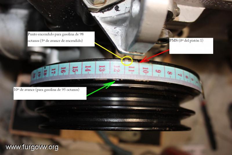

haizkolari
Cita de: Pinazeo en Enero 21, 2013, 23:32:33 pm
Entonces se supone q en mi DJ deberia echarle 98? o puede que este preparada para 95?como se puede saber?
pues en las poleas(la triple) hay tres muescas una marca los 0º o PMS otra los 10º y otra los 5º ...con una pistola estroboscópica se comprueba el avance y según el resultado habrá que usar 98 o 95 octanos
si la pistola da entre 8º y 12º va a 98 octanos
si da entre 3º y 6º va a 95 octanos
ojo que en esta foto hay dos errores... la marca que apunta la flecha roja son los 10º la amarilla 5º y la verde marca el PMS o 0º  y  si está a 10º se usa gasolina de 98 y si está a 5º se usa la de 95 octanos es una foto para que te hagas una idea  ;)
http://www.furgovw.org/index.php?topic=206719.msg2478882#msg2478882
profe
Citarojo que en esta foto hay dos errores... la marca que apunta la flecha roja son los 10º la amarilla 5º y la verde marca el PMS o 0º  y  si está a 10º se usa gasolina de 98 y si está a 5º se usa la de 95 octanos es una foto para que te hagas una idea  ;)
Tienes razón. Me di cuenta del error no se cuantas páginas después: estos profes que se creen que lo saben todo  .meparto .meparto
Lo corregí en la última página del hilo, pero la foto quedó errada para la posteridad.
De todas maneras, ya que se habla de gasolina de 95 vs 98, mi opinión es que al DJ le da lo mismo (a tu bolsillo,  .nono). Yo de vez en cuando le pongo 98 pero la mayor parte de las veces va con 95. Y eso que llevo un árbol de levas que comprime mas (tiene un poquito mas de  relación de compresión dinámica). No hay pings ni detonaciones. ¿Y por qué le pongo de vez en cuando la de 98?.
Pues para comprobar si hay alguna diferencia (uno se acostumbra a todo, incluso a los ruiditos raros) Y también porque alguien del mundo de los clásicos me dijo que la gasolina de 98 reseca menos que la de 95 (por los aditivos y estar "mas estudiada").
Moraleja: si no detona, ponle la mas barata (95º). Y si detona, mira bien el encendido que estará muy fuera de punto (o exceso de carbonilla, o las bujías de grado térmico erróneo, o ....). Una vez ajustado, la de 95.
