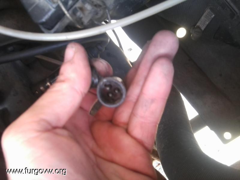

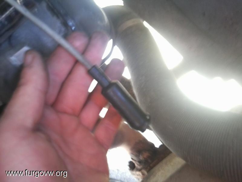

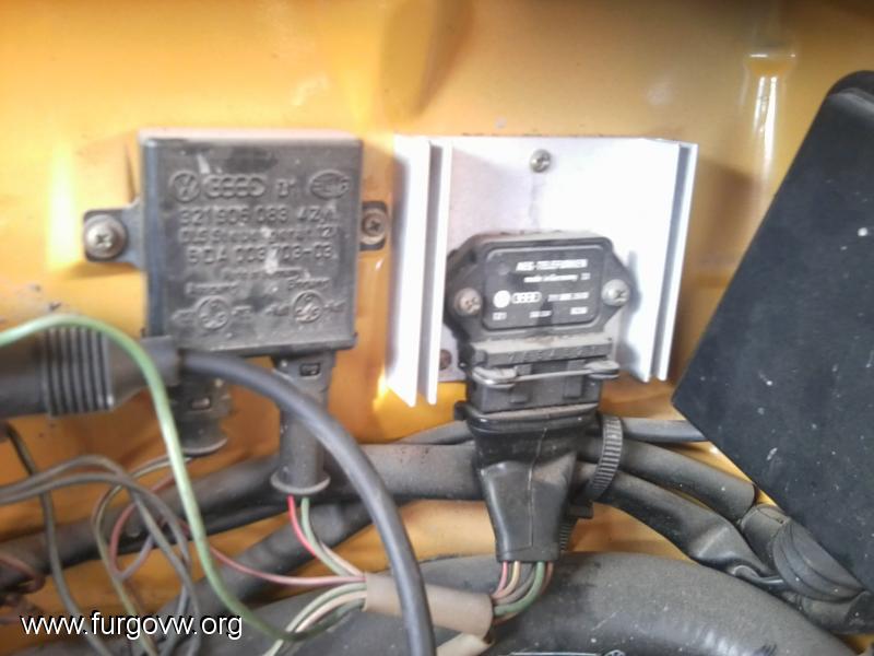

javiseiscientos
tu furgo en el lado izquierdo del motor lleva una pekeña cajita negra con 2 enchufes y 4 cables unidos ? miralo
iongs
javiseiscientos
iongs
La caja de mss a la derecha que no se ve por completo?
maped
Ese cable es para conectar una máquina para controlar el punto alto del cilindro 1. Creo recordar de haberlo leído en el manual haynes.

iongs
javiseiscientos
la caja ddela izkierda junta los dos enchufes ,lo mas seguro ke se kite el problema puede ser ke venga de ay el problema ,compruebalo con el vehiculo arracado
iongs
javiseiscientos
enchufar las 2 clabijas entre si ,se juntan ,paso lo mismo en una 2000cc aircool y era el problema dela cajita esa ,nos volvimos locos porke habeces se kedaba en 3 o 2 cilindros y despues de remover ,todo ,era la cajita,lo puenteamos las clemas entre si y dejo de acerlo.
la cajita negra dela izkierda
iongs
Como si anularia la caja?
Estoy en el garage mirandolo.los conecto entre si,y luego arranco?
javiseiscientos
eso es anula la caja ,los unes entre si y arrancas o arranca y juntalos como kieras
iongs
Ya e arrancado,ya te comentare aver si me as solucionado el problem...muchas gracias
